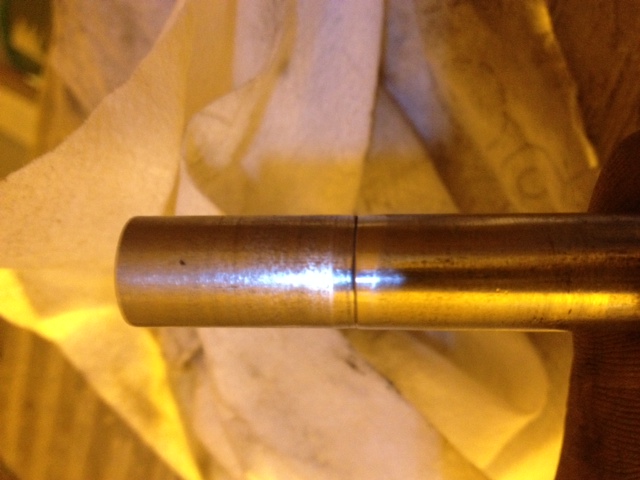

                        #71
                        Itellä liukutappien vaihdolla loppui kolina jarrutuksissa.
