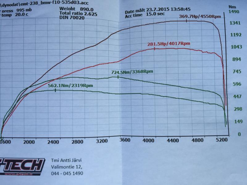

                      Tälläsiä lukemia saatiin tänään Aj techillä. Ihmetyttää tuo 281hv, koska autona 535d xdrive tehtaanlupaamalla 313hv motilla. Ja Antin mukaan edellisenä päivänä oli vastaavanlainen 535d xdrive f11 ja siitä mitattiin vakiona se 310hv ja pikku nikkaroinnin jälkeen 400hv. En tiiä sitte mistä johtuu. Tehot mitattiin takavetopenkissä, eli edestä tiputettiin kardaani ja sulake nypästiin pois. Rengastuksena on 20" 285/30 ja 245/35. Onko foorumilaisilla jotain näkemystä, että mistä voisi johtua?

                        Hei, onko vikakoodit luettu ? Egr ja anturit kunnossa ?
                          Antti luki vikakoodit ja kaikki näytti olevan täysin kunnossa.

                            Ettei olis ollu dpf poltto päällä mittauksen aikana? Mulla kerran kävi niin kun yhtä Volvoa penkitettiin. Huipputehosta lähti polton aikana noin 5% ja teho ja vääntökäyrä oli sellainen missä oli kuoppa kuten tuossa kuvassa. Onko livedataa parametreista vedon ajalta?
                              Valitettavasti en osaa sanoa. Livedataa ei ole.
