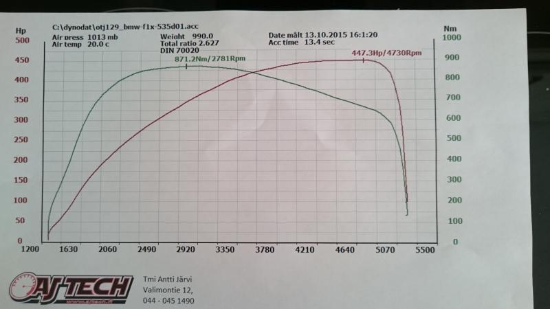

                            No niin, päivitelläänpäs tätä. Mitä näistä 535d:stä nyt on saatu ulos vaikka Antilla? Auto on 313hv versio.

                              DPF pois ja ohjelmointi:
                              n.385-400hv ja 770-800nm polttoainepumpun tuoton rajatessa ulosannin.
                              (lukemat riippuvaisia auton kunnosta)
                              uusi polttoainepumppu (M550D)
                              Wagner välijäähdytin
                              downpipe
                              n.440-450hv 850-870nm 2.4bar boost
                                Varmaan about 400\+800
                                Mulla 300 hp versio vakiona ja 380\820 oli mun lukemat kun dpf on poissa..salainen haave että 550d pumpun nakkais tuonne jos sillä +400 hp sais :think
                                Racedieselillä 313 hp malli ja siinä downpipe,cooler,550d pumppu +aj\tech niin lukemat +440\850 tms
