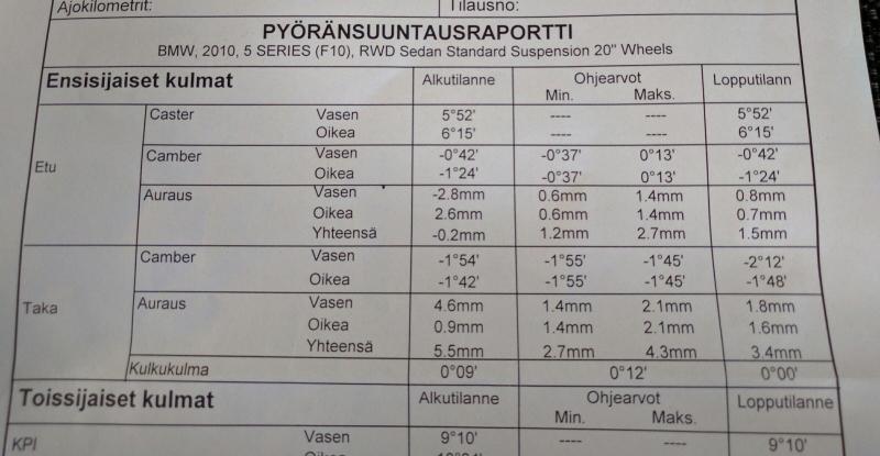

                Alustasarjan vaihdon jälkeen kulmien säätö ja vasemmalla takana piti kuulemma camberin kustannuksella laittaa auraus kohdilleen. Eli muut arvot ohjearvoissa mutta vasen Taka camber: min. - 1.55 max - 1.45 ja säädön jälkeen - 2.12 (toinen puoli - 1.48).
                Mikähän tuon säätövaraa puutteen aiheuttaa, joku pusla? Mikä/mitkä vaikuttaa?
                Joko tuo heitto syö renkaan?

                  moi
                  varmaan syö tuolla 2.12 camberilla.
                  käänsikö varmasti ennen säätöä säätöpultin ympäri eli säätöalueen laidasta laitaan samalla katsoen mittareista että säätö vaikuttaa.
                  itselläni säädätin schmiedmanilla kaksi kertaa ja ei saanut säädettyä alle 1.8 ja renkaat meni paskaksi sisälaidasta 10tkm:ssa.
                  kävin sitten paikallisessa liikkeessä ja jopas onnistui.

                    Käytin liikkeessä vain oletusarvolla säätäkää kuntoon.
                    Olihan siellä oikealla edessäkin liikaa camberia, ainoastaan sain vastauksen ettei säätö riittänyt enempään.

                      Tälläinen lappu.
                      Pitäisikö säätöä koittaa jossain muualla, vai käyttää paikat läpi jossai. Auto katsastettu juuri ilman huomautuksia, tosin se välttämättä tarkoita mitään.

                        Noilla arvoilla on takarenkaiden sisäkantti äkkiä syöty. Koita löytää joku tekijä joka ei välitä ohjearvoista vaan säätää sen mitä tilaa. Eli pyydä etsimään camberille niin pysty asento mihin säätövara riittää, ja aurausta reilusti säätöarvon maksimiin. Camberia ei yleensä saa pystympään kuin noin -1 astetta ja se on vielä ihan turvallinen eikä renkaiden sisäkantti kulu. Jos ei noilla ohjeilla renkaita saa pystyyn niin sitten on jossan pyörän tuennassa häikkää. Tuo takarenkaiden ohjearvo camberi on Mersuissa ja Bemareissa suunniteltu saksan sileille baanoille, Suomen uraisilla teillä vakioarvoilla saa renkaat kulumaan tosi nopeasti.
