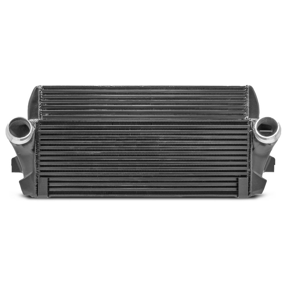

    Onkos cooleripuolella mitään uutta, ollu harkinnassa coolerin vaihto N57 535D 313hp malliin. Autossa on jo hyvätoiminen softa ja seuraavaksi operaatioksi miettinyt tota coolerin vaihtoa. Olis varmaan kohtuu helppo operaatio millä sais hiukan piristystä lisää noin vain ja jatkossa jos avartaa pakopuolta ja päivittää vielä softaa niin coolerin päivitys lienee lähes välttämätöntä kokonaishyödyn kannalta. Eli mistä löytyisi hyvä päivityscooler? Ja mites asennus, joku bolt-on missä ei hirveästi tarvitsi auton rakenteisiin puuttua, olis kiva...
    Eiköhän se tuo olisi,
    Itse ainakin harkinnut hankkimista:think

      Joo, ei tuolta netistä oikein oo muuta löytynyt kun tuo Wagner. Ajattelin vaan et oisko esim joku kotimainen tekijä löytynyt ja onko millaisia kokemuksia. Mut varmaan tuo Wagner olis ihan ok, löytyisikö keltään foorumilaiselta kokemusta asennuksesta ja onko muuten toiminu hyvin?

        Eikös Ebayssä ollut joku hyväksi todettu 150 egen tekele? Muistelisin, että 335-pojat näitä olisivat laittaneet...:think

          Itsellä tuo omassa F01, hyvin pelannut ja plug n play.

            Vaikka miten koittaa ebaysta hakea, ni en kyl tuohon N57:aan löydä muuta kun Wagneria. M57:aan jotain löytyy, ja tuossa 150egee hintaluokassa ovat muutenkin vakiokokoisia tarvikecoolereita...Pitänee ajan kanssa joskus yrittää hakea vielä tiheemmällä seulalla. Mut joka tapauksessa Wagner olisi helppo valinta, vaikkakin aika arvokas.

              moikka.
              On kyllä melkoisen ahdas paikka laittaa sinne joku kiinankuuleri--> ei mene.
              tai sitten löytää joku toiseen bemmiin tehty-->Ei mene.
              itse ostin lähes ensimmäisen kennon joka Wagnerilta tuli ulos, oli todella jämpti sinne paikalleen.
              Samoin kun suunnittelette niitä hybridi-ahtimia näihin-->aivan turhaan. polttoainerajoitteellisena ei maksimi saatava teho juurikaan nouse. Kyllähän ne tekijät lupaavat mitä vain jotta saa myytyä, ilma varmaan riittää mutta ei sillä pelkästään voimaa tule.
              70 tai 75 pumppu kyykkää järjestelmäpaineesta n. 380 tai 410 hv. vääntömomenttiakaan ei saa niin hyväksi keskialueelle kuin vanhemmissa malleissa koska ei pysty antamaan polttoainetta koska sitä ei ole saatavissa. katti pois korkeintaan.
              välijäähdytin auttaa että imuilma ei lämpene vakion yhden vaihteen vedon jälkeen van saa vetää koko kasetin läpi.
              M550D pumpulla sitten saadaan n.450hv. ja taas loppuu polttoaine, ilma on tosin silloin jo aikas kortilla myös. katti ja DPF pois.
              M550D malli ohjelmoituna tappiin ilman mitään muuta muutosta ei kerkiä kiihdytyksessä (0-250km/h) mukana M550d pumpulla ja Wagner coolerilla varustetulle 313hv perusmoottorille josta poistettu katti ja DPF. se moottori yksinkertaisesti vain ryntää paremmin.

                  Mielestäni Reekoon ja kumppanit Turusta niitä laittoivat?

                    Meinasin kans alkuun hommata Wagnerin, mutta softauksen jälkeen alko heittään tietyissä tilanteissa linkutusmoodiin ja vikakoodina railipaineen vähyys -> aine ei riitä. Vaihdoin varulta siirtopumpun, muttei auttanut. Softasta oli toinen versio -5% syötöillä jolla vika ei tullut, mutta eipä tehoissakaan olla kun jossain 360hv paikkeilla. Eli komppaan Racedieseliä 550 pumppu ennen cooleria.
                    Kauheen tyytyväinen en ole tän 535xd kulkuun ole tällä hetkellä. Edellinen M57 330d hyökkäs luvuilla 292/632 paremmin. N57 menee enempi bensamaisesti tehot kasvaa tasaisesti kierrosten noustessa kun M57 lähti 3krpm alkaen repimään kunhan turbo sai paineet kerättyä. Laatikko tässä kyllä toiselta planeetalta joka vähän kompensoi, mutta korkeapainepumpun vaihto kutittelee. Ei vissiin ihan heittämällä mene sekään tosin.
