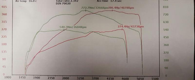

                      Näkeekö tästä paremmin
                      Olisiko hiottavaa? Kuoppa yläpäässä oli antin mukaan pikkuturbon kipuilua, vaihdettu, ei persdynolla muutosta huomannut, ei tosin sitä kuoppaakaan persdynolla tuntenut.
                      Yhden vuotavan suuttimen vaihdon jälkeen tuntui pirteämmältä... voi olla sekin luulotautia.
                      Eli saako paremmaksi, ja onko vaivan arvoista? Käppyrä voi olla nykyisin erilainen jos vaihdetut osat jotain vaikutti.
                      Ja enemmän saa kiinnittää alkuun huomiota, kuin ihan yläpään huipulle.

                        Jos et persdynolla huomannut kuoppaa niin onko se vaivan arvoista? :think

                          Näistä pitäisi aina lukea vähän vanhenpia ensin, tarkoitus on muljata alapäätä, jos se on kannattavaa ym vaivanarvoista. Selitykset kuopasta ylhäällä oli vain sen takia, ettei sitä tarvitse enempää ihmetellä
