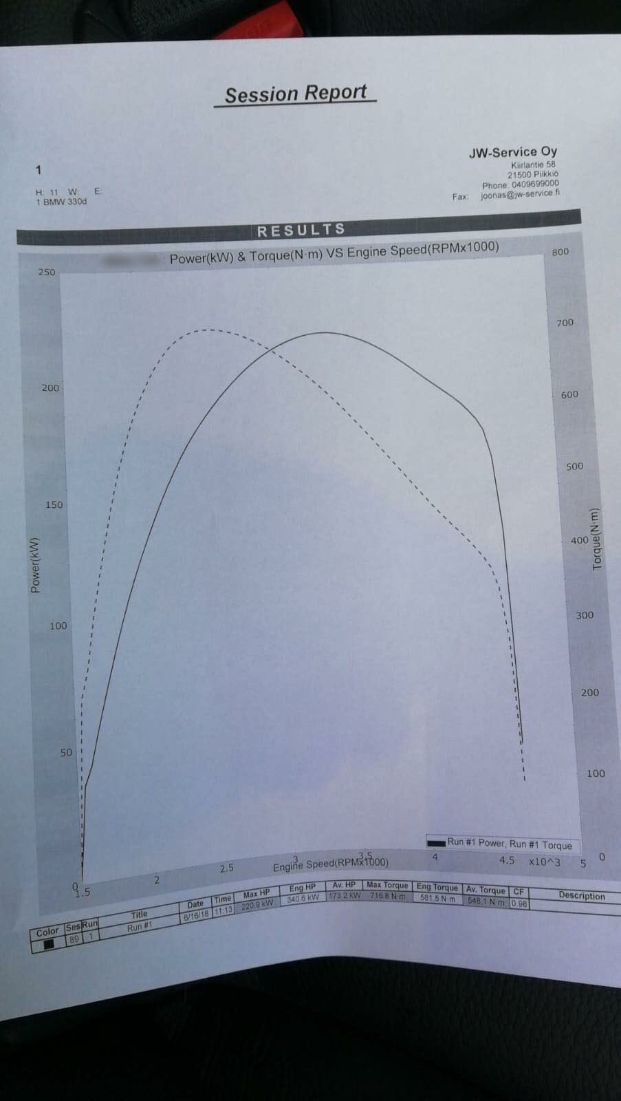

                  Makkis puhuu asiaa, on taito tehdä ohjelma, joka käytettävyydeltään hyvä ja toimiva, tehopiikki, jota ei voi käyttää on turha.
                  Tuossa tämä rykäisy:

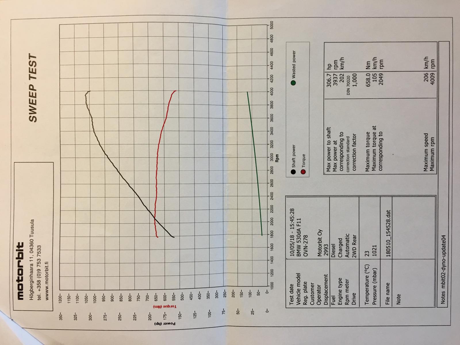

                    Laitetaan nyt tuo minunkin tulos tänne vaikka numerot ei niin näyttävät olekaan. Aika jännä miten iso ero noiden eri printtien käyrissä on, osittain tietysti johtuu käytetystä asteikosta.
                    Tulipa sellainenkin mieleen että ohjelmalta toivoin lineaarista, "bensamoottorimaista" tehontuottoa. Kävikö siis niin että sen saavuttamiseksi vääntöä rajattiin ja se myös siten rajaa saatavaa huipputehoa vaikka käyrän muoto onkin hyvä ja tasaisesti nouseva...?

                      Kktune, kokemus mitä minulla on eri penkeistä, sanoisin että motorbitin penkki näyttää ihan omia lukemiaan, alaspäin.. Monet "400hv" tunnetulla softauksella penkitetyt x35d:t ovat saaneet Pekan luona 340-350hv lukemia.
                      Penkkien tuloksia ei pitäisi keskenään vertailla, ellei auto ja olosuhteet pysy muuttumattomia, vain samassa penkissä käytetyt autot ovat vertailukelpoisia keskenään.
                      Esim, Kotkassa KTA penkissä olen käynyt 2003 lähtien autot mittauttamassa (lukee siellä tarkalleen saman rengastehon kuin Motorbit, mutta arvioi tehohukkaa enemmän kuin MBit mittaa = arvioitu koneteho hieman suurempi).
                      Olen Kotkaan menossa taas tässä kesän aikana, laita KKtune privaa jos haluat mukaan (tunnin ajomatka täältä pk-seudulta).
                      Pekka ottaa järkevän määrän tehoa ulos, epäilen että samalla linjalla muutkin ovat. Kyllä siellä on varaa useimmiten ottaa vielä lisää, mutta siinä vaiheessa rupeaa vikakoodeja häipymään erinäisistä syistä. Ja minun autolla on aikanaan testattu että vikakoodit toimivat 100% kun moottoritilaa purettiin ja seurattiin koodien esiintymistä. Samassa testissä toisilla softilla vikakoodeja ei tullutkaan.
                      Pyysin Pekalta aikanaan samanlaista lineaarista vääntökäyrää, eli bensamaistas kierrosherkkyyttä. Nyt on edelleen softa enemmän viritetyssä vielä iloisempi kierroksilla, täysi vääntö pyydetään vasta 3000rpm, kun taas alle 2000rpm mennään vakiolla 580nm pyynnöllä.
