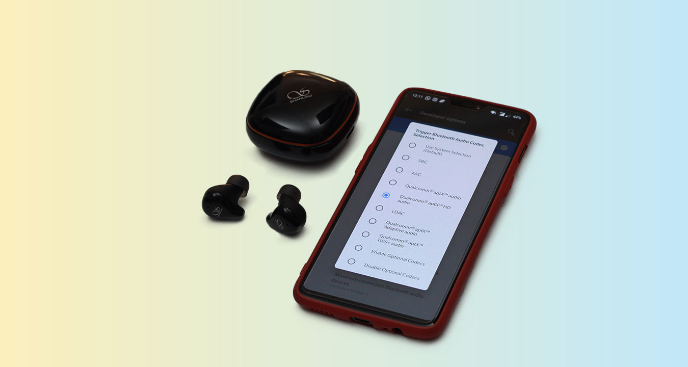

                        Mulla rätisi ihmeellisesti kun vahingossa käytin aptx hd. Sit ku tiputti pelkkään aptx niin johan kuulu hyvin. Mulla siis musiikki pätki ja rätisi mut kuvittelisin saman tapahtuvan puhelun kanssakin.
                        Edit: mun puhelin on oneplus5 mutta veikkaan että tossa huaweissa on vastaava piirisarja ja se tukee qualcomin AptX sekä AptX HD https://uk.community.huawei.com/mate...it-support-990
                          Okei, mitäs toi APTX HD -> APTX vaihto käytännössä tarkoittaa, koska kuulostaa kokeilemisen arvoiselta? Mä olen iPhone-käyttäjä jo pitkältä ajalta, joten Android-säätö jäänyt olemattomiin.
                            Huaweissa muokattu android niin en osaa suorilta sanoa mistä valikosta se löytyy. Defaultti anterolla se vaihdettiin vägän hankalasti mutta kaipoa tuota samaa voi kokeilla huaweillakin
                            Looking to activate aptX HD on your smartphone? You have come to the right place. Read about new headphones & new earphones at Headphone Zone.
