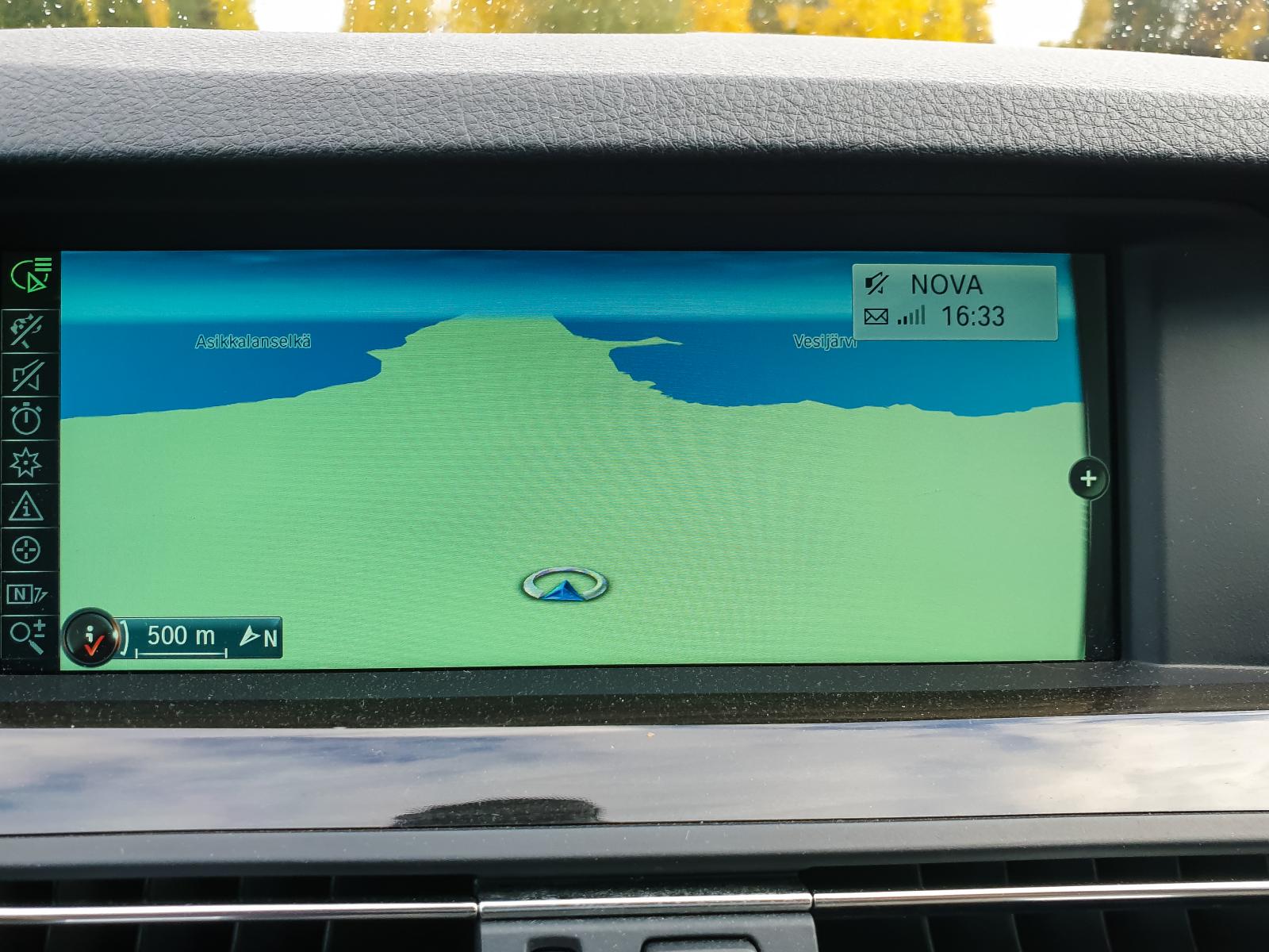

                Pääti asennella karttoja naviin (NTB),
                joista oli uudet versiot ilmestyneet: 2020-1.
                Kaikista löytämistäni listoista Suomi oli merkattu EAST -karttoihin.
                Mutta sen asennuksen jälkeen oli kartoissa tilaa .
                Eipä paljoa teitä näkynyt.
                WEST -karttojen asennuksen jälkeen tuli tietkin mukaan.
                Tosin viron reissuja näillä kartoilla ei tehdä.
                Mistähän löytys virallinen maajakolista näihin karttoihin?

                  Kaikissa bemarin kartoissa Suomi on ollut west-karttapaketissa mitä itselle asentanut, myös viimeisin kun laitoin F11 2/2019 kartat (CIC)
                    Itseasiassa Suomi on ollut usein molemmissa ja on aina ollut fiksumpaa käyttää EAST karttoja, koska Virosta on ollut mukana kaikki tiet. Nyt tosiaan vähän hämärän peitossa, että mitä virolle on tapahtunut?
                          No eipä ole tullut asiaa ajateltua, kun Virossa harvemmin tulee käytyä Ruotsin ja Norjan kartat itselle merkkaa.
