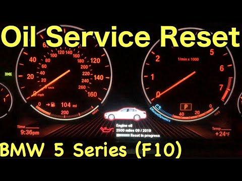

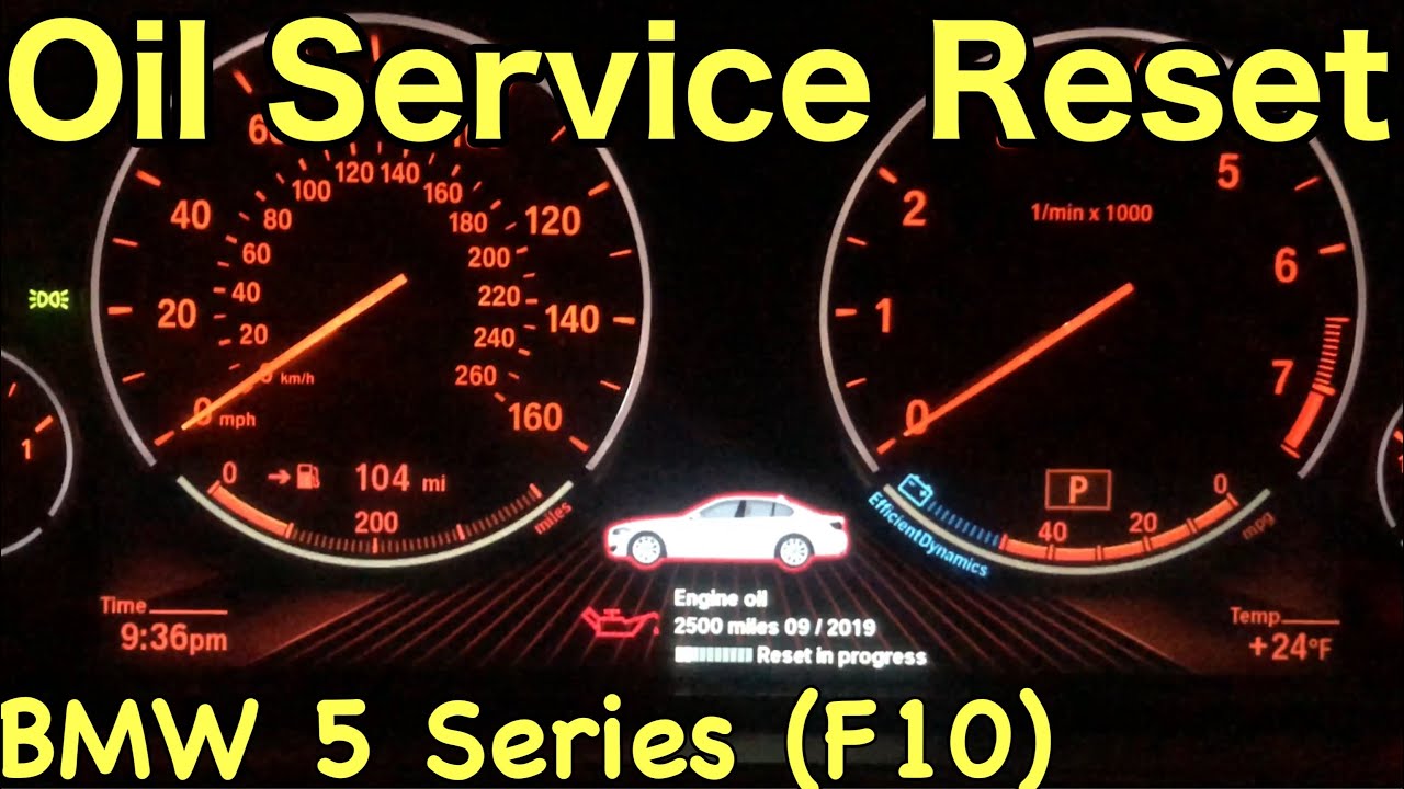

        Mitäs öljyä porukka näissä käyttänyt? B47 F11 520d '15 kyseessä ja ajattelin jos tekis itse ekaa kertaa tähän kaaraan öljynvaihdon. Suodin varmaan boschilta mutta öljyn laadusta/määrästä haluais kuulla vinkkejä mistä löytyis fiksuiten. Samaan syssyyn kysyn miten öljynvaihdon jälkeen huollon kuittaus, onnistuuko esim BimmerCodella joka puhelimessa NexLinkin lukijalla? Muita vehkeitä ei itsellä oo käytössä ja ensimmäinen tämänlainen auto alla niin vinkit tervetulleita Jos ihan perus motonetistä löytyy tarpeet niin ei siitä haittaakaan ole, mutta jos on hyviä paikkoja vinkata mistä tilais kaiken niin sekin passaa!

          Öljynvaihdon kuittaus hoituu ihan mittariston kautta ei tarvita mitään laitteita.
