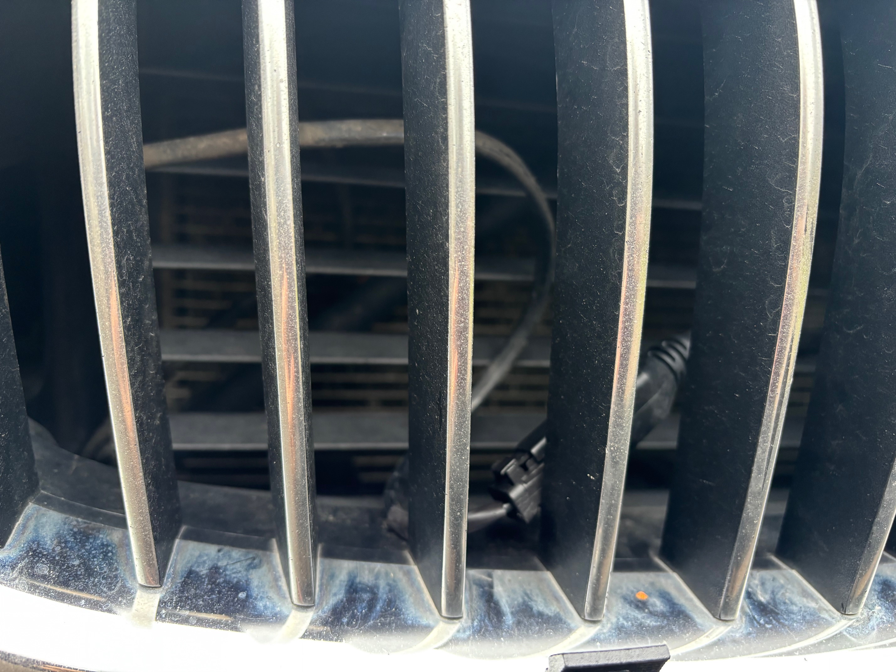

    Ei tarvitse maski suojaa, siellä on automaattiset "kaihtimet".
    Tämä pre-LCI F11 alunperin myyty Saksaan, eikä näytä sille että maskissa olisi kaihtimia.
    Ihan uloinpana munuaisissa pystyrivasto, joka näyttää kovasti kiinteältä. Sen takana vaakarivasto, joka sekin näyttää kiinteältä.
    En purkanut mitään, mutta ei kyllä helposti tule havaintoja mekaniikasta joilla noita kumpaakaan rivastoa liikuteltaisiin.
    Onko kaikissa F11 satavarmasti kaihtimet jäähdyttimen/konetilan suojaksi?

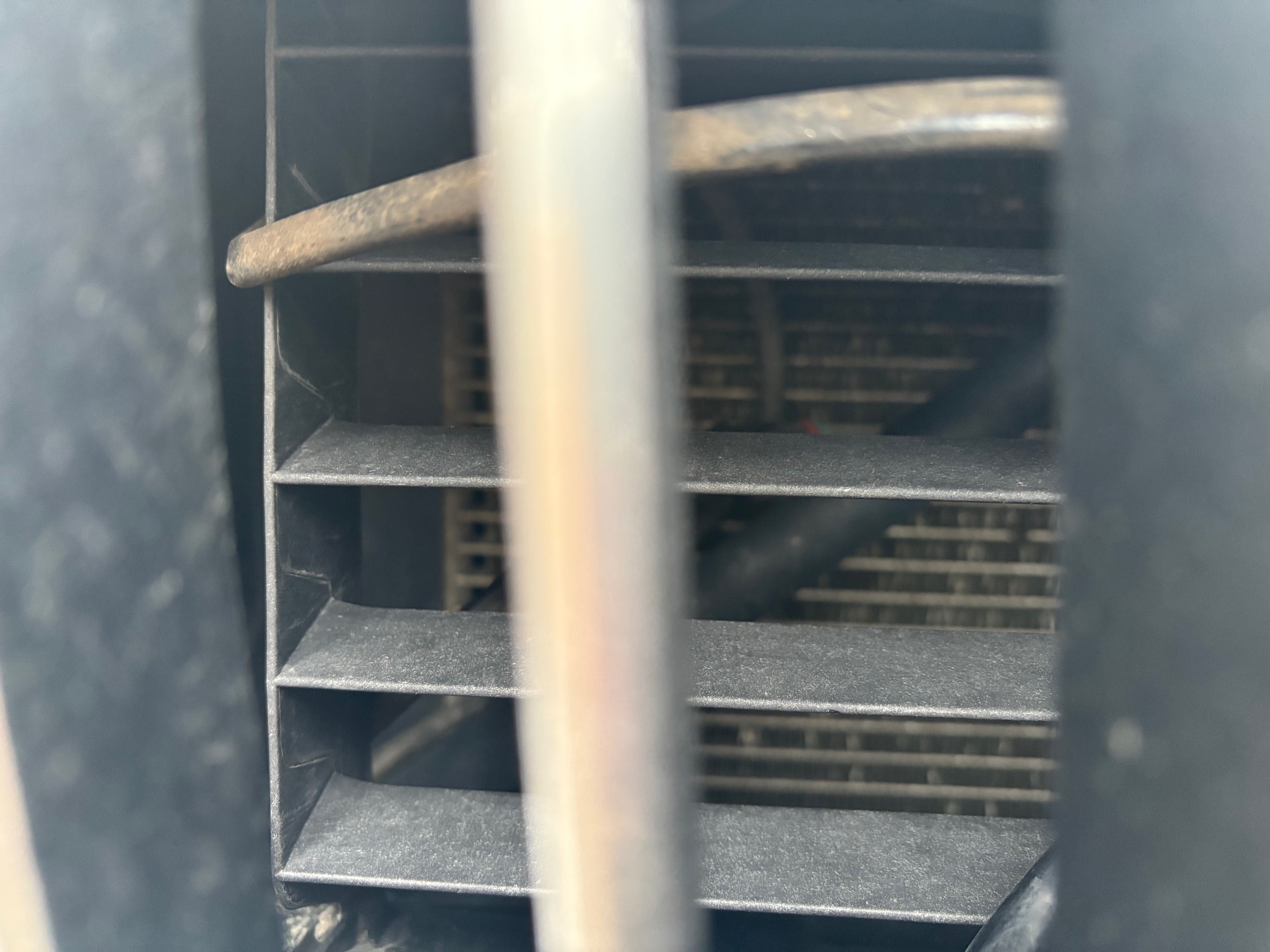

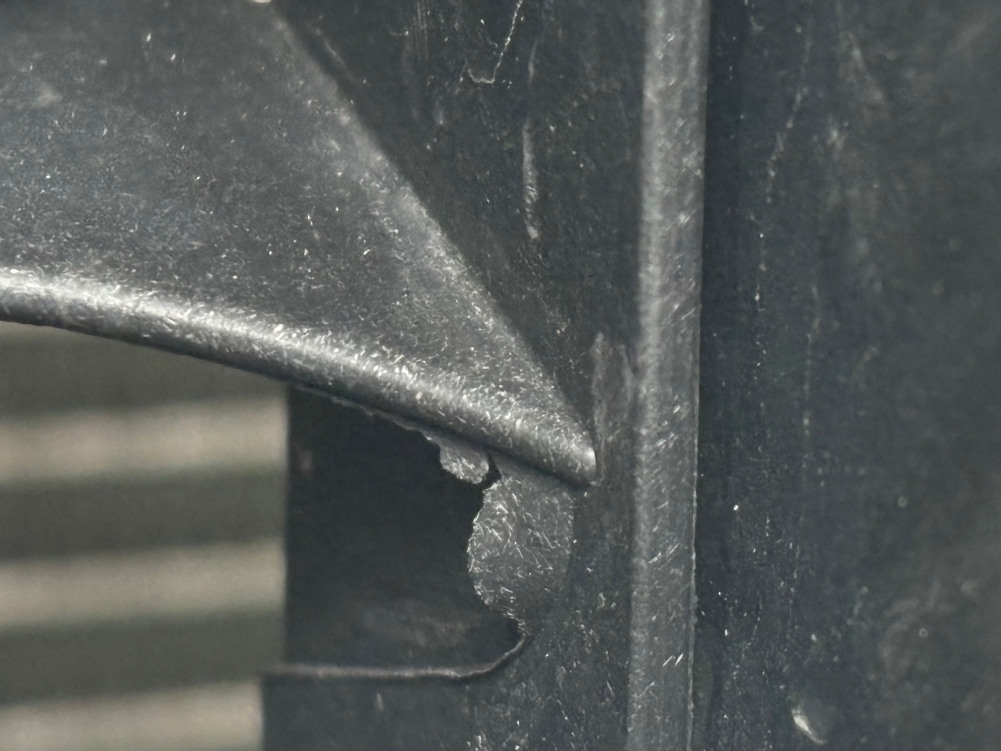

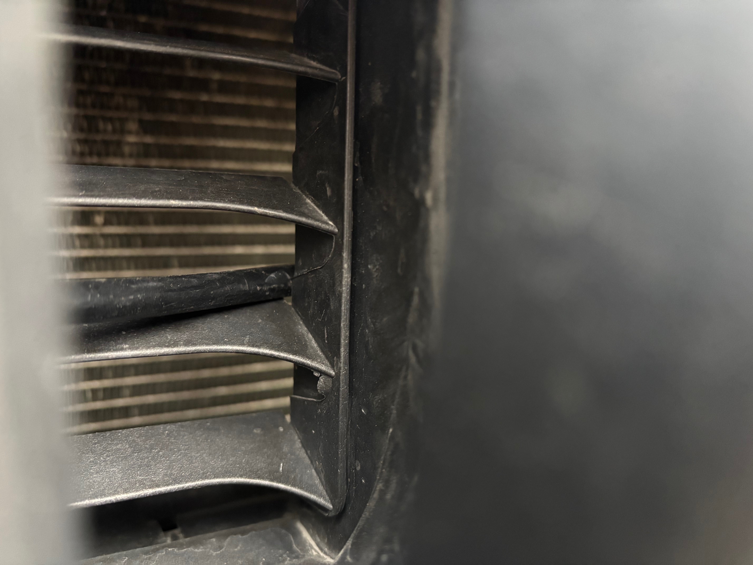

          Kuvia, minusta näyttää edelleen aika kiinteile nuo säleiköt, mutta lupaan olla iloisesti yllättynyt jos olisin (taas) väärässä.
          Oikean (apparinpuoleisen) munuaisen pystysälekön alarena (lisäpitkän johto säleikköjen välissä, se helppo reitittää muuten jos olisi tiellä):
          Takana olevan vaakasäleikön oikea (apparinpuoleinen) ulkoreuna:
          Oikeanpuoleisen munuaisen vaakasäleikön sisäreuna:
          Ja tuosta vielä hieman tarkempi kuva yksittäisen vaakasäleen päästä:

              Eipä ole liikkuva säleikkö tuo. Itsellä on se liikkuva malli mutta se ei toimi oikein, aukeaa kun auton käynnistää ja pysyy auki oli mikä keli hyvänsä. Olen vaan talveksi peittäny ne aukot muovilätkillä, ei ole ollut mitään lämpenemisongelmaa. En kyllä tiedä lämpeneekö yhtään sen nopeamminkaan.
