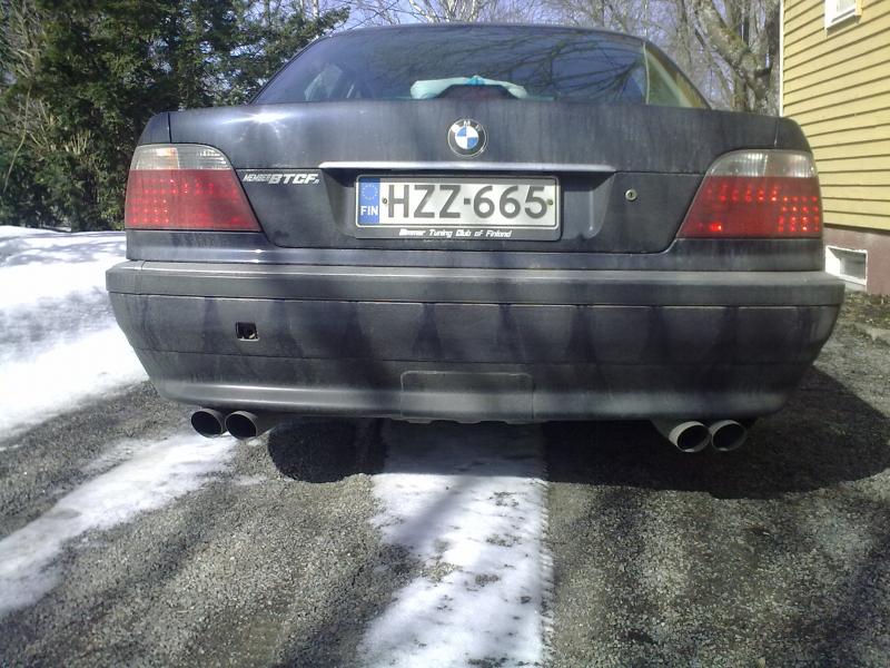

                Originally posted by Henrik_P View Post
                Kiitti vinkistä. Pitää käydä tinkaamassa itellekin tiukka hinta us partsilta. tarkotus olisi vielä muuttaa putkisto sen verran että sais möreemmät äänet esille. Riittääkö jos taaimmaiset änkkärit vaihtaa? Rakensitko putkiston kokonaan uusiksi?
                takapöntöt pois niin on sopivat äänet mut ehdottomsti putkea tilalle muuten on semmoinen humina sisällä ettei kukaan halua olla autossa

                    • _charger-
                      • Jan 2011
                      • 380
                      #1030
                      kokeilin ilman takapönttöjä, ihan jees hetken aikaa, mutta en suosittele taakse esim motonetistä dynaflowt ni ihan ok soundit

                      • Muurahainen
                        • 9195
                        #1031
                        Ilman takapönttöjä kauhea mekkala.
                        Itsellä vakiot takapöntöt mutta alla vain katti.
                        Mukavan sivistyneen oloinen soundi mielestäni.

                            #1033
                            Olen samaa mieltä, sisään kuuluu silti kivasti se itse koneen murina. Muiden ei tarvitse tietää
