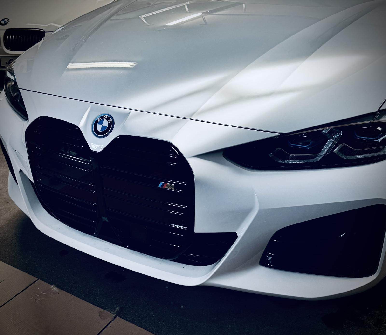

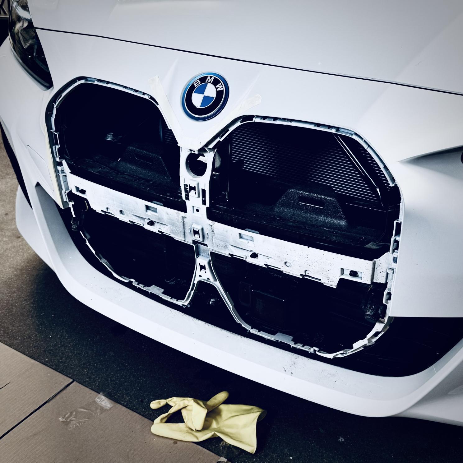

                        Itse tuli kuukausi sitten vaihdettua 2024 vuoden i4 M50:een tuon facelift LCI-mallin uudempi kokomusta keulamaski. Irroitus hoituu todella helposti ilman puskurin poistoa, aikaa meni tutkien yms. irroituksineen yhteensä noin vartti. Uusi meni paikalleen viidessä minuutissa. Helppo ja iso muutos ulkonäköön. Ostin Schmiedmannilta BMW:n originaalimaskin, hinta noin 200 ja siinä tulee keulan M-logo valmiina paikallaan. Vahva suositus!
                          Itsellänikin uusi maski odottelee varastossa sopivaa luppoaikaa vaihtoa varten. Miten poistit vanhan maskin? Youtubesta löytyy ohjeita aika laidasta laitaan, joku ottaa ensin puskurin irti, toinen vain repaisee voimalla koko maskin irti ja kolmas työntää verhoilunpurkutikkuja maskin ja konepellin väliin. Mitähän noista kannattaisi kokeilla?
                          Varastossa lojuu myös uudet mustat peilinkuoret, kun ne harmaat M50 mallin kuoret ei istu silmään. Ja vielä pitäisi irroitella ne keulan harmaat jarrujen ilmanottoaukkojen pystykehykset maalausta varten, niitä kun ei tunnu löytyvän kuin alkuperäisinä hulppeaan 160€ parihintaan.
                            Verhoilunirroitustyökaluilla lähtee helpoiten. Työntää vain noiden kiinnityssakaroiden kohdalta niin napsahtavat yksi kerrallaan irti ja samalla saa aina rakoa avattua eteenpäin. Ei vaadi juurikaan voimaa, tulee aika nätisti. Yläreunassa kannattaa suojata maalia teipillä, jos joutuu taiteilemaan, ettei tule jälkiä. Kannakkeita yhteensä parisenkymmentä ja alhaalta kun aloittaa niin lähtee helpoiten. Tässä omasta kuva maski irti, niin näkyy noi kiinnityskohdat.
                                Kiitos, pitääpä kokeilla tuolla tavalla
                                Näppärästi lähti noilla ohjeilla maski irti, tosin kyllä siinä meni puoli tuntia turatessa. Takaisin laittaessa tuskaa aiheutti kameran ujuttaminen paikalleen uuteen maskiin, kun sen johdot on niin onnettoman lyhyet. Peilinkuoret oli huomattavasti nopeampi vaihtaa.
