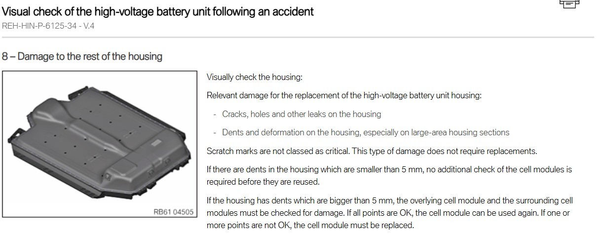

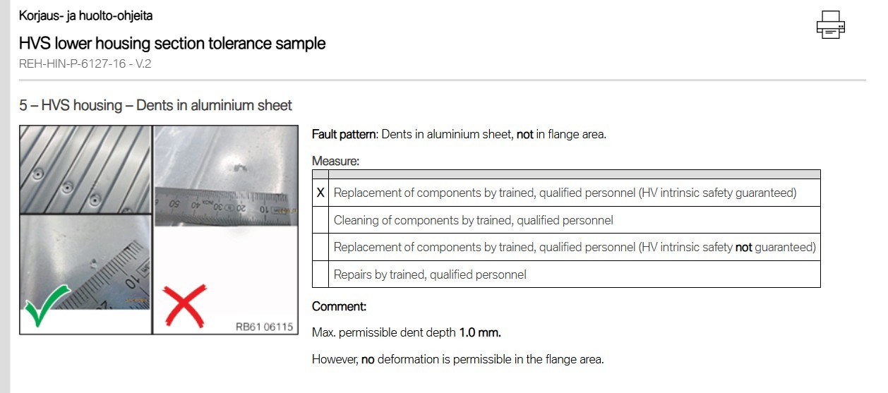

          Onko se nyt 1 vai 5mm?
          Jos tosiaan 1mm, niin lienee monia odottamassa ikävä yllätys 1. määräaikaiskatsastuksessa

            Ainakin tuolla sähköautot face ryhmässä oli yhdellä näyttää BMW lausunto jossa oli 5mm painauma rajana.

              Tuo video on ihan höpöhöpöä. Ilmeisesti ko. keissi jossa auto on käynyt merkkarilla akkutarkastuksessa. Eivät sitten ole siellä osanneet lukea oikein ISTA:sta löytyvää akuntarkastusohjetta. Vai liekkö edes löytynyt sitä oikeaa tarkastusohjetta i4 osalta. Jokatapauksessa se raja painaumalle taitaa olla enemmän kuin 1mm verran.
              Se keltä löytyy pääsy ja lisenssi BMW AG:n järjestelmiin voisi kaivella tuon ohjeen esiin ja postata vaikka tänne. Tämmöset epäselvyydet aiheuttaa päänvaivaa omistajille ja aivan turhaa mainehaittaa BMW:lle.

                Online TIS sanoo, että 4mm on ok:
                Onko tuo miten hyvin ajantasalla oleva tieto sitä en tiedä. newtis ei taida julkaista datan päivämääriä(?)

                  Click image for larger version  Name:	524131631_10162333844444081_6329559283998051098_n.jpg Views:	0 Size:	108.6 KB ID:	5532658 Click image for larger version  Name:	524702381_10162333754504081_6989427270470684192_n.jpg Views:	0 Size:	112.7 KB ID:	5532659
                  Tässä nämä mitä tuolla FB ryhmässä oli jaettu. Kiinnostaa aihe, kun ollut i4 kovasti käytettynä mielessä. Jos tuo raja tosiaan on 1mm niin kyllähän se hyvin tarkan tarkastuksen vaatisi ennen mahdollista ostoa ja joku pohjapanssari olisi jatkossa hyvä. Kaskovakuutukset noita ilmeisesti korvanneet, mutta ei kiinnostaisi lähteä kokeilemaan miten hyvin toimii, varsinkaan jollei osaa tarkasti sanoa missä naarmu on tullut.
                  Tässä myös toinen video tuon Kokkolan autohuollon lisäksi, missä merkkihuolto itse vaihtanut akkukotelon myymäänsä autoon 1mm naarmun takia: https://www.youtube.com/shorts/80xGSTYXxYg
