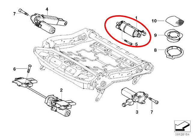

        Pitäisi löytää X5 comfort penkkien istuinosan etäisyydensäätömoottoriin vaijeri/akseli. Tuon punaisella ympyröidyn moottorin jatkeeksi vaijerit. Real OEM:stä en löydä millään kyseisiä vaijereita. Voikohan olla niin ettei olisi varaosana saatavilla vai sisältyykö vaijerit itse moottoriin?
            Taitaa olla moottorissa kiinni OE mielessä..
            Uskottelisin itselleni että kylläkai noitakin maailmalta irto-osana löytää. Jos ei muuten niin sitten moottori+vaijeripakettina.
            Voin koittaa muistaa katsoa oliko E65 samannäköinen : peruspenkissä E70 tuo moottori ei ole tuollainen vaijerisäätöinen vaan siinä on neliöputkipalkki.

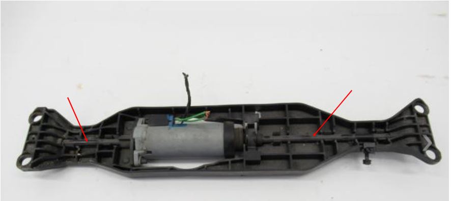

              Jopas on jännä. E65 myydään erillisenä varaosana vaijerisarjaa ja sille on osanumerokin. E65:ssa istuinosan runko ja kiskot ovat erillisiä osia ja vaijerit ovat kiskon pisteosia. E70:ssä istuinosan runko ja kiskot ovat ovat yksi kokonaisuus ja pisteosia ei juuri ole. Kävin tänään marmorillakin kysymässä niin ei ole saatavilla. Pitäisi ostaa koko istuinosan runko.
              E65 vaijerit näyttää olevan kumpikin 5mm pidemmät kuin E70. Taidan päätyä käytettyyn säätömoottoriin/vaijereihin purkamolta kun sattui sellainen löytymään.
