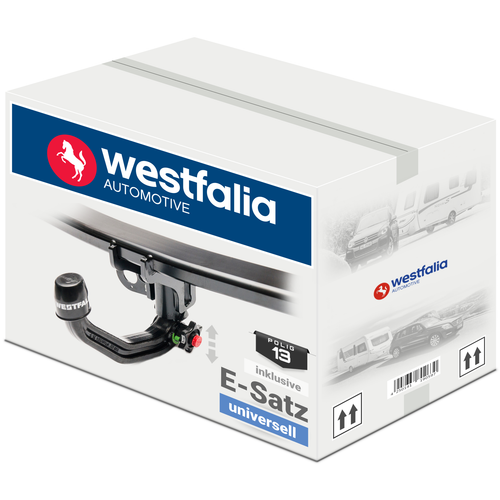

                        X5 e70 40d vetokoukku
                        Moi! Apuja vetokoukun valintaan.
                        https://m.ebay.de/itm/BMW-X5-E70-200...oAAOSwNchaIUJn
                        Autossa tutkat eli pitäisi olla helpompi asentaa?

                          Unohda nuo yleiset johtosarjat (UNI) ja osta CAN-väyläinen sarja (A/C tai Westfalia esim.) niin tutkat toimii ja koodautuu autoon automaattisesti jolloin myös kärryn valoviat näkyvät mittaristossa...
                            Tämä on mielestäni iso plussa. Valovikaisia kärryjä on liikenteessä ihan tolkuttomasti.
                              Yleisin taitaa olla maadoitusvika auton ja kärryn välillä, vilkut palaa jatkuvasti ja vilkuttaessa jarruvalo vilkkuu.
                              Mitä tuo "oikea" boksi tekee tässä tilanteessa? Joissain niissä on vielä vetokoukun pistorasiassa joku katkaisin joka kertoo onko kärry kytketty, sen pätkiminen pimentää kaikki valot kärrystä.

                                No, ainakin tuo oikeantyylinen can-liitetty laite pimputtaa oikeasta hajonneesta valosta mittaristossa tietoa. Mittaa myös oikosulkuvirtaa, eli suojaa yksittäistä johdinta.
                                Ja kun tunnistaa että kärry on perässä osaa ilmoittaa sen myös DSC:lle ajovakautusprofiilin muutosta varten.
