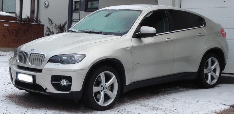

                BMW X6 E71 35d
                No niin, tsekkailin tuossa pikku pakkasjakson aikana autoni koneen lämpötiloja. Ulkona n -15c pakkasta, sekalaista ajoa kehätiellä ja motarilla n 40min ajan ja lämmöt olivat koneessa 55-65c -luokkaa. Nopea tiedustelu paikallisen Laakkosen huollosta, että onkohan noin alhaiset lämpötilat ihan normaalia. No heidän mukaansa on täysin normaalia. Selvittelin asiaa itse sitten vähän lisää ja selvisi mm se, ettei DPF-poltto lähde edes käyntiin noin alhaisessa käyntilämpötilassa. Lisäksi polttoaineen kulutus oli noussut n 2ltr/100km.
                Vaihdatin sitten sekä EGR-termarin, että päätermarin ja lämpötilat nousi heti tuonne 91-92c lukemiin..
                Auton ollessa pajalla huoltomies oli vetässyt sähköisen käsijarrun päälle. No pois päältä se ei sitten lähtenytkään.. Joku ohjainlaite oli rikkoontunut. Uusi maksoi kuulemma VAIN 1.500EUR... Onneksi meni takuun piikkiin...

                      #475
                      Tuossa vielä kuva omasta kärrystä, vaikkakin taidetaan olla väärällä mallisarjakohtaisella palstalla...
