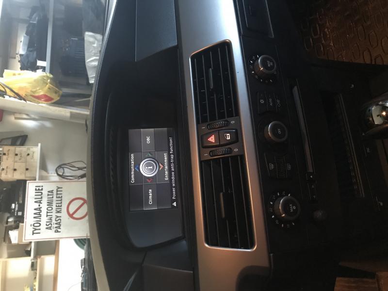

                          Kyseessä e60 vm 2004
                          Elikkäs seuraavanlainen ongelma tuli esiin ncs experttiä käyttäen kun auxia yritin ohjelmoida: En löydä MASK moduulia, vaan CAPPL moduulin, mutta sen kautta ohjelmoitaessa antaa virheen ecun yhdistämisessä.
                          Ohjauspaneelista ei pääse navigation- valintaan, eikä autossa ole dvd asemaa. Myöskin näyttö on se pienempi.
                          Auton VIN koodin perusteella löytyneessä varustelistassa lukee että autossa navi pitäisi olla. Voiko olla että navi pitää käydä jostakin "napsaisemassa" tai koodaamassa käyttöön vai onkohan kyseessä vain tehtaalla tapahtunut virhe varustelistassa?
                          Joka tapauksessa, miten pystyn ohjelmoimaan auxia kun cappl module antaa erroria kun sitä yrittää koodata ja mask:ia ei edes listasta löydy?

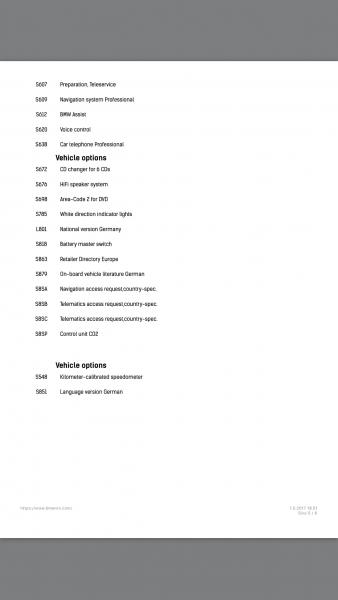

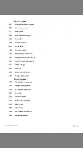

                            Tuskin on tehtaalla tapahtunut virhe varustelistassa. Kenties se on hajonnut ja tilalle on vaihettu toinen yksikkö. Laita tähän varustelista ja kuva näytöstä, niin tietää mitä siellä on nyt on ja mitä pitäisi olla. Onko auton varustelistassa navi vai onko poistettu varustelistasta?
                              Auton varustelistassa on navi en ole vielä niihin koskenut..

                                Oliskohan sieltä hajonnut se alkuperäinen CCC ja tilalle laitettu sitten M-ask. Tuon OBC kohdalla kun pitäisi lukea Navigation. Katsoitko NCS Expertillä, että navi on vielä varustelistassa (varmaan on kun NCS expert tarjoaa CAPPL, MASK sijaan)? Jos siellä on M-ask CCC sijaan, niin varustelista pitäisi laittaa kuntoon, koodata auto ja sitten koodata se AUX M-ask:iin. Tai sitten hankkia CCC/CIC ja asentaa se autoon (jos haluaa navit ym.)
                                Vilkaise nyt ensimmäisenä INPA:lla mitä yksiköitä se löytää.
