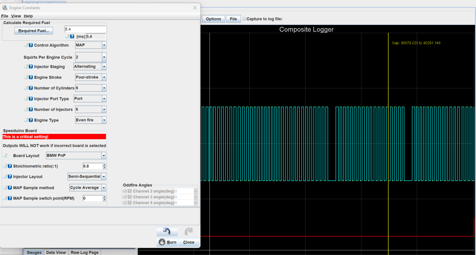

            Olisko apuja ongelmanselvitykseen?
            740 Volvo jossa on M52B28 E39:än johtosarjalla ja on käynyt aiemmin ihan normaalisti ja penkitettykin kivat lukemat. Pasin MS41 Rev 2.2 board speeduinolla ohjaa tätä laitosta.
            Moottori oli auki ja nyt kasaamisen jälkeen 2, 4 ja 6 suuttimet eivät aukea. Yritetty aluksi vanhalla ohjelmalla koskematta purkin asetuksiin, mutta ei käynyt kunnolla.
            Säätöläppäri hajos, joten jouduin aloittamaan säätämisen puhtaalta pöydältä kun ei ollut backuppia.
            Samat oireet uudella softalla. Pitäiskö tällä composite loggerilla näkyä nokka-akselin asentoanturin signaali tuon kampiakselin lisäksi? Voisko se olla sökönä?
            Mietin että ehkäpä jos nokalta ei tule signaalitietoa niin ei osaa ajaa tuota semi-sekventiaalista ruiskutusta? Voiko tätä ajaa batch moodissa ilman nokan anturia jotta voisi varmistaa olisko kyse siitä?

            • Pazi88

              #681
              Onko custom softa sisässä: https://github.com/pazi88/Speeduino-...r-arduino-mega

                On juu ja kokeilin nyt parilla eri firmiksen versiolla, mutta edelleen sama homma. Käynti ei muutu lainkaan kun nyppäsee nokan asentotunnistimen piuhan irti.

                  Juu. Mites toimiiko suuttimet HW testillä oikein? Ei kantsii toki olla suutinten piuhat kiinni sillon kun kokeilee, mut kattoo et ledit pelaa oikein. Ei oo kyllä tullu vielä semmosta yksilöä vastaan, mikä ei pelais custom firmiksellä oikein. Jos puolet suuttimista puuttuu, niin se on käytännössä aina siitä kiinni että on normi firmis sisässä (tai valittu paired). Nokan anturinahan pitäis olla M52tu/m54 imunokan anturi, että sekventiaali pelais. Mutta semi-seqvential -moodissa suuttimia ohjataan pareina, eli normi batch fire. Vasta kun valitteen sequential, niin sitten vaatii nokan anturin. Toki nykyään speeduino firmiksessä on mukana ominaisuus että lähtää käyntiin myös seqvential moodissa batch firenä (semi-seqvential), jos nokan anturin signaali puuttuu. Sillon alhaalla lukee "half sync", eikä "full sync".
                  Itte melkeen ottaisin ECU:n irti autosta ja ajaisin sieltä alhaalta Speedyloaderista "EEPROM_clear". Oottelee hetken. Sit "Use local firmware", ja pistää uusimman GitHubista sisään. Ja sen jälkeen tune Tunerstudiolla sisään.

                    Kiitokset taas vinkeistä. Ei lähtenyt vielä noita firmiksiä päivittelemällä. Pitänee katsoa tuolla uudella 3.1 revision purkilla katoaisiko ongelma. Tosiaan vanhalla softalla oli sama vika ja sitä ei oltu muutettu siitä kun moottori toimi aiemmin. Joten epäilen että olisi ehkä jostain muusta kiinni.

                      Siinä voi olla, että siellä on joku asetus nalkissa ja ei pelaa siksi oikein. Tullu joskus harvoin semmosia vastaan. Mut se tuon eeprom clearin ajamalla pitäs korjaantua siitä.

                        Lähtihän se lopulta
                        En tiedä tarkalleen missä alunperin oli vika, mutta ajoin vielä kertaalleen sen eeprom clearin ja katsoin hardware testillä kaikki ledit läpi, sekä mittasin liittimien päistä että suuttimet oikeasti vetää maihin jne.
                        Voipi olla että parin vuoden hiljaiselon jälkeen jossain muistipaikassa oli bitti kääntynyt eri asentoon ja ei sen takia lähtenyt sovinnolla heti alkuun.
                        Seuraavaksi sitten pientä hipostelua ja vehkeet ajoon
