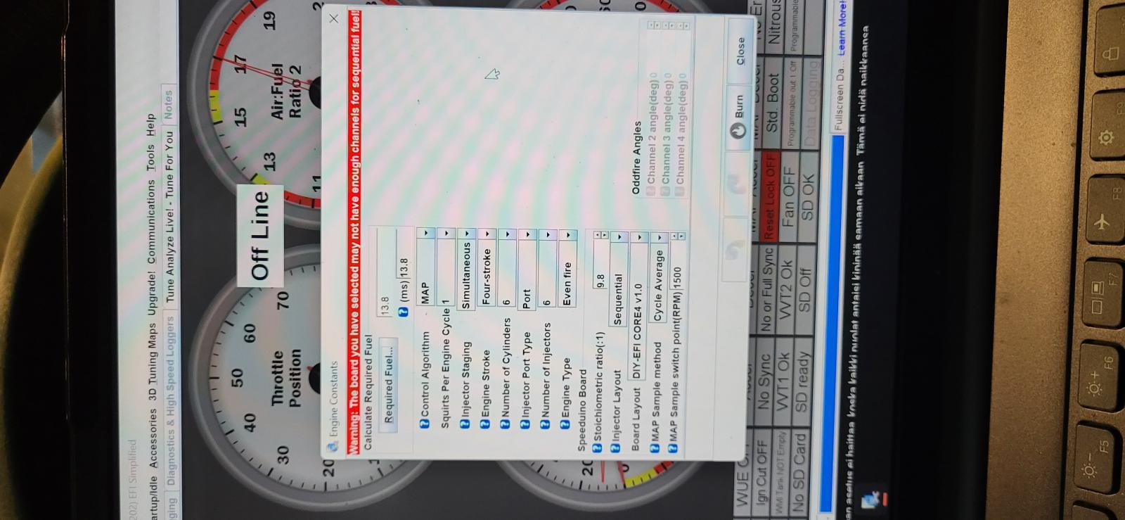

                        Mitenkäs sekventiaalinen ruiskutus toimi ms42/ms43 levyssä? Nyt ongelmana, että 2 ja 4 suuttimet ei saa mitään ohjausta eculta (rev1.5b). Kaikki muut suuttimet naksuu kun output testistä kokeilee, chanelleita siellä näkyy kuitenkin vain 4? Engine constant valikossa tunerstudio varoittaakin, että levyssä ei välttämättä riitä channellit sekventiaalista ruiskutusta varten. Lisäinfona, että chl 1 toimii 1 suuttimelle, chl 2 > 5, chl 3 >3, chl 4 >6 ja 2 4 suuttimille ei mikään. Mikä voisi olla ongelmana?

                          Onko custom softa sisässä: https://github.com/pazi88/Speeduino-...code-for-core4

                            Diy efiltä ostettu valmis paketti, joten pitäisi varmaan olla.
                            Voiko tuon tarkistaa jostain vai kannattaako vaan ladata toi softa sinne sisään?
