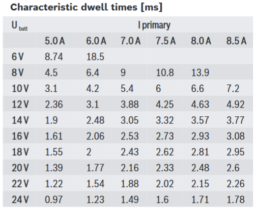

    Kukas osaa tulkita tätä Boschin dwell-karttaa? Laitoin Boschin P65 puolat ja auto pelaa hyvin. Rupesin miettimään dwell-asetuksia, mutta en ole ihan varma mitä tänne pitäisi laittaa.
    Boschin datasheetistä arvot:
    Speeduinon asetukset:
    Cranking dwell: 5.0ms
    Running dwell: 1.5 ms
    Spark duration: 1.0 ms
    Max dwell: 8.0ms
    Ymmärsinkö oikein, että running dwell pitäisi nostaa tonne 2.4ms? Vai mitenkäs?

            Mulla on toista vuotta käytössä p65 seuraavilla spekseillä: Latausajat on kartalla 2-2.5ms ja spark duration 1.2ms. Toimii. Adapterit saa helposti tehtyä itse vaikka pellistä leikkaamalla. Ulkonäkö on sitten kiinni siitä montako tuntia jaksaa nähdä niiden eteen vaivaa. Muistaakseni jossain m50 liittyvässä topicissa joku käyttäjä oli teettänyt adaptereita. Mrt-engineering?
