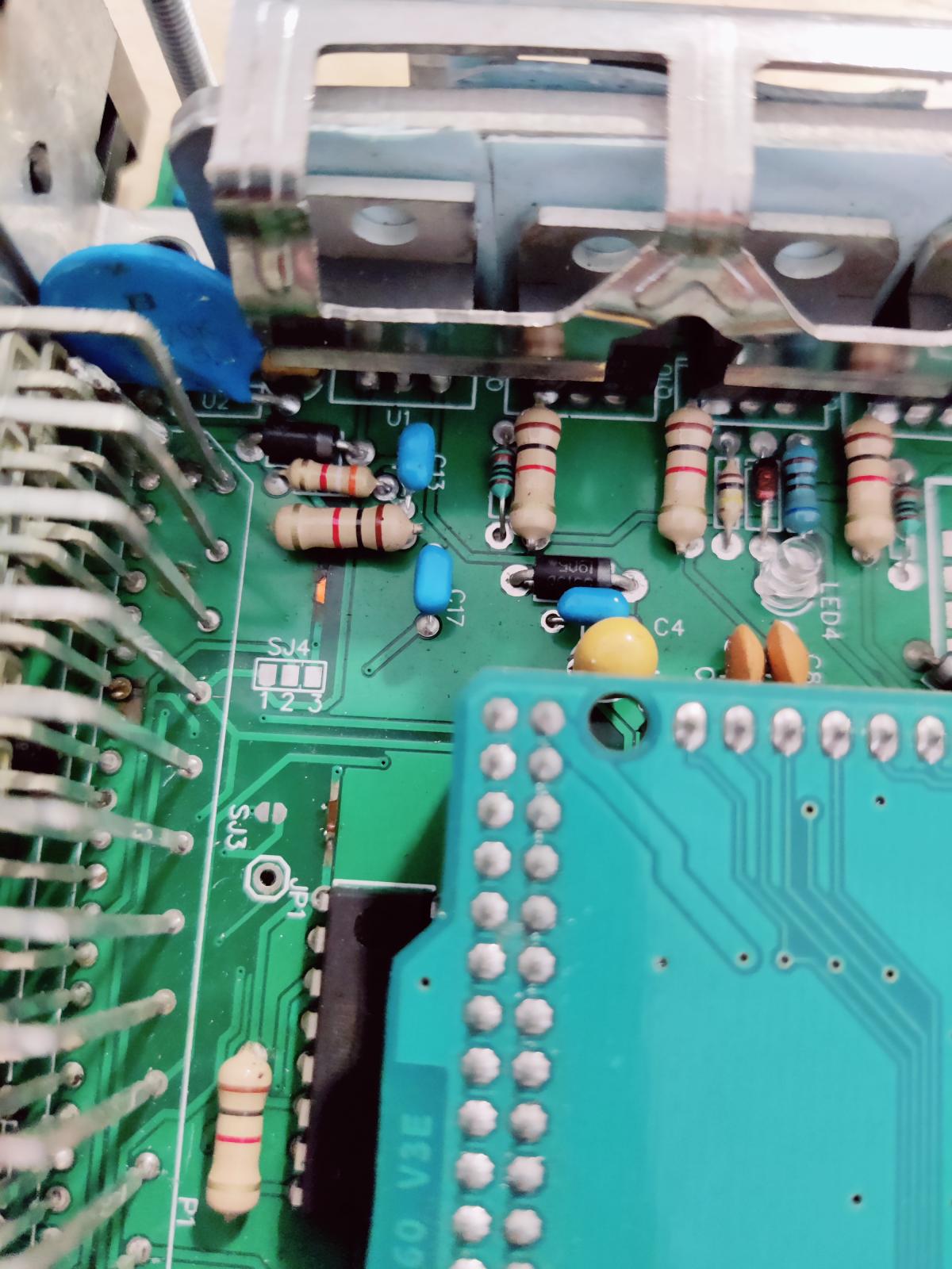

                      Mistähän johtuu että tuo levy on nuin lämmennyt parista kohtaa. Kaikki kuitenki pelaa
                      • Pazi88
                        • 11383
                        #611
                        Jotakin on oikosessa ollu. En tiiä tuota levyä sit tarkemmin että mikä veto tuo on.
                            Taitaa olla Rakun Motronic 1.3 PnP levy. Ja nopeesti katottuna jänniteregulle menevä veto. Toimii jossain vaiheessa sulakkeena kun muuta sulaketta ei ole:think
                                Pikkusen meinaa olla vierasta itelle elektroniikkahommelit. Mutta rakun levy kyseessä ja launchille ku tinailin johtoa ni huomasin. Nyttte ku kattelin viime talven kuvia ni näkyy sieläki olevan samassa kunnossa eli tuhansia kilometrejä ollu jo nuin. En tiiä sitte onko mua ennen kyrvähtäny jotain komponentteja ja vaiheltu
