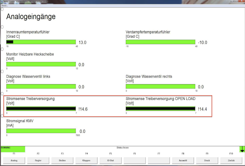

        Löytyiskös tietoa mistä tälläinen johtuu (kts. kuva) ja mitä tämä oikeastaan aiheuttaa? Mikä tuo Stromsense Treiberversorgung edes on?
        Tarkoittaako tuo OPEN LOAD että piiri on auki vai mitä?
        Kyseessä siis INPA:lla luetut KLIMA Analog1-arvot.
        Samaan aikaan auto antaa vikakoodia 9C55 Beschlagsensor:sta joka tuli tuulilasin vaihdon jälkeen... eli onko tuo nyt sitten huurtumistunnistin tuolta taustapeilin jalan paikkeilta?
        F11 520dA (N47N) -13

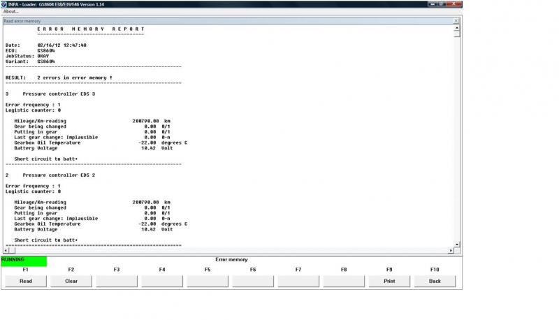

                      #1315
                      Mitähän nää meinaa ??
                      7728-joku säätöpoikkeama..... Mikä lie tääki
                      4704-Esisiirtopaineen valvonta alle käyttöpaineen ???? Tarkoittaako tää että siirtopumpunpaine liian matala ?? Elikkä siirtopumpun vaihto edessä. Suodattimet vaihdettu vuosi sitten..
