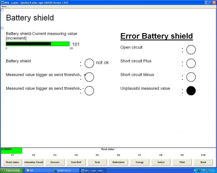

                  Airbagin ja turvavyön merkkivalo palaa, toi screeni on otettu inpalla B-pilarin airbagiltä, ni mitä mahtaa tarkoittaa tuo error battery shield????
                  Nii ja auto on E60
                    Nii ja auto on E60
                    Akkukaapeli on ikäänkuin koaksiaali, jossa varsinaisen kaapelin (ja eristekerroksen) päällä on suojasukka, jonka molemmat päät on kytketty airbag-järjestelmään. Tällä valvotaan kaapelin eheyttä, koska se on vedetty auton pohjaan. Tähän kaapeliongelmaan liittyenhän on BMW:llä kampanja. Eli kannattaa ensin vielä kampanjan mukaiseen tarkistukseen.
                            Mihin tuo kaapelin eheyden mittaus on mahdettu kytkeä??? Koska päällisin puolin vaikuttaisi olevan ehjä.
                            Auto kävi BMW:n kampanjan mukaisessa tarkistuksessa mutta siellä eivät löytäneet mitään, mutta siihen kuuluu vissiin ainoastaan takaluukun pohjan läpiviennin tarkastus.
                              B-pilarin satelliitteihin kytketty, lenkki lähtee toisesta satelliitista ja päättyy toiseen. Laitappa shotti vikakoodista jos on, meinaan veikkaan että tuo täppä voi palaa ilman vikakoodiakin esim. kosteudesta sopivassa paikassa ym ja sille on ohjelmoitu kyllä toleranssia järjestelmään.
                                Okei. Vikakoodin se antaa SBSR satelliitilta eli vissiinkin hantin puoli.
                                Tos on pari viestii taaksepäin on screeni siit hantin puolen satelliitilta, tilanne muuttu sen vert ko kävin akkukaapelii läpitte ja tarkistin liitoksii niin toi increment luku on pudonnu johonki 123.
