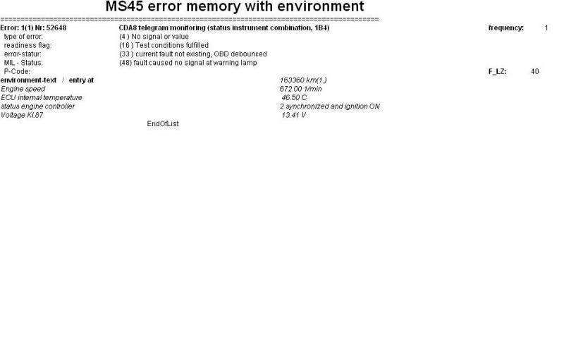

      DME CDA8
      Mittariston vaihdolla selvittiin.

          DME CDA8 - mittaristo oli rikki

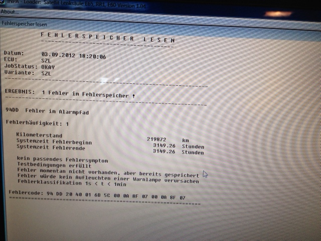

                      Eli E61 airbagin valo palaa.Antaa vikanoodia 94DD FAULT IN ALARM SYSTEM.
                      Kuittauksen jälkeen ei heti vikakoodi palaudu,mutta n.vuorokauden sisällä palautuu ja aina startatessa ei ikinä ajossa.Löysin Puolalaisen foorumin ,jossa asiaa oli käsitelty ja siellä käskettiin vaihtaa osa
                      Coil spring cartridge 61319129499,Laakkoselta sai sitä nimellä kellojousi.
                      Osa vaihdettu,mutta ei vaikutusta.

                        Näinköhän tuo vikakoodi on bägiyksiköltä? Jos tuntuisi olevan, niin uudestaan luku inpalla ja screenshotti näkyville.

                          Originally posted by Jiilii View Post
                          Moi
                          Elikkä tätä vikakoodia pukkaa.

                            Yksikkönä siis steering columi (SZL) eli mihin tulee viikset kiinni ja missä ohjauskulma-anturi. Ei varsinaisesti liity mitenkään airbägin toimintaan.
                            Joten kuten Cell totesikin, lue vikakoodit airbägi moduulilta. SGW eli safety gateway module.
                              SGW modulia en löytänyt inpasta,mutta SIM/SGM modulista ei antanut vikakoodia ainoastaan SZL modulista.
                                No eikös ole inpassa ihan vain airbag?
