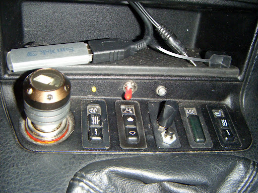

        Pannaanpa tänne.. Eli mitenkäs tuon nopeusrajoitus -jutun saisi ohitettua? Sähkökattosissa vehkeissä on vissiin kaikissa ominaisuus, jonka myötä katto ei liiku suuntaan tai toiseen, jos auto liikkuu jotain yli 1kmh.. Omasta mielestäni tuo ominaisuus on vähän ärsyttävä ja yleensä ruudussa onkin typerän tuntusta odotella katon sulkeutumista sitten.. Ennemmin laittas jo pihassa auton liikkuessa tuon katon kiinni.. Sama juttu taajamassa sateen yllättäessä jne.. Eli ainakin olemassa joku "ohitusmoduuli" jossain ollu myynnissäkin, mut niin.. Onko joku saanut ohitettua tuon jotenkin ja mikä tuota kontrolloi..? :think
        EDIT: Tästä siis kyse.. Kiinnostaisi tietää voiko tuota tehdä jotenkin muuten..?
        EDIT2: Guugle auttaa.. Tämän pystyy ilmeisesti ohittamaan katkaisemalla kattomoduulin liittimestä musta/valkoisen johdon..
        Originally posted by trayson
        As promised, I am bringing this thread back from the dead because I installed a bypass switch to the black/white wire that runs to the top control module.
        I just used a switch I had laying around. If I get around to it, I would like to use a lighted switch that will light up when the switch is in "bypass the speed sensor mode".
        In the meantime, this will do nicely.
        The switch that bypasses the speed sensor is the toggle switch just above the top open/close button. If the switch is towards me, the circuit is completed and the speed sensor goes to the top control box and things operate normally. However, if I flip the switch away from me, then the circuit is open and the speed sensor signal never gets to the top control module.
        http://lh4.ggpht.com/_V5P5_vRRjmE/Si...2/DSCF3023.JPG
        It works just fine. I tested it and the top operates above 3mph (I took it up to 20mph for testing purposes and it functioned just fine.)
        So, no more getting stuck at a signal with a half open top for me!
        BTW, the wire that you cut is the BLACK/WHITE wire that is in the harnesses with the most wires going in to it that plugs into the top control module at the rearmost part of the car.
        As an aside... I noticed on the wiring diagram that the speed sensor signal is actually coming FROM the rollover protection module. I'm guessing that since it's coming "from" the module and not "to" it, that cutting this wire should have no impact on the fuctioning of the rollover protection system... However, even the slightest chance that it could impact this critical safety system led me to install the bypass switch so that my speed sensor to the top control module is only bypassed if I choose to do so.
        Ja TUOSTA koko ketju.

            Tein omaani tuon modin, miten ohittaa tuo "nopeusrajoitin", joka estää katon liikkumasta vaihdissa. Noin 10min homma ja toimii varmasti!
            *CLICK*
