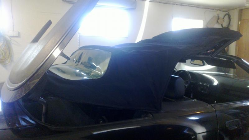

          Täyssähkökaton kalibrointi ongelmaa!! apua tarviis
          Juu elikkä luukun moottori piti vaihtaa ja kalibrointi sujuu ongelmitta alussa, mutta katto tulee siihen vaiheeseen että ikkunan pitäisi nousta ylös niin liikkuu hieman ylöspäin ja kalibrointi jää kesken. Mikähän mahtaa olla vikana??
          Koittanu läräillä topiikit läpi vaan ei satu ongelmaa vastaan. Sulakkeet ja akun jännite ok.
