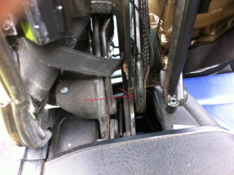

              Mitäs arvon raati sanoo tähän ongelmaan, eli kuvassa nuolella merkatut raudat osuu toisiinsa, aiheuttaa sen että katon takareuna ei aina nouse ongelmitta tarpeeksi ylös ja kattokotelon kansi ottaa kiinni katon takareunaan, eli sama ilmiö kun se pusla on kulunut. Apukuskin puolella rakoa raudoilla on noin 5-7mm
              Kädellä auttaen katon takareuna nousee tarpeeksi, samoin toimii hyvin kun muutaman kerran laskee katon alas ja ylös.
              Onko tuttu ongelma jollekkin vai onko joku rauta vaan hiukan vääntynyt?
              Auto siis e36 täysautomaattikatolla

                #802
                Voin vilkasta omasta miltä näyttää siinä. Vaikka ei täysautomaattinen olekkaan mutta nuo raudat pitaisi olla identtiset.
                          Katon sisällä olevat remmit löystyneet, jos kädellä auttaessa toimii?
                                Kyllä näin oli, laitoin kuminauha korjauksen ja nyt pelaa oikein.
