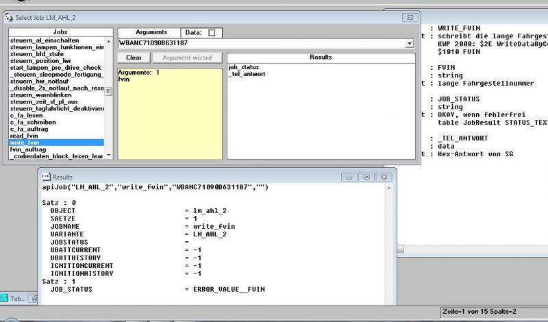

                #547
                Originally posted by enins View Post
                ... Kokeillaanpa huomenissa lisää.
                Huominen, eli tämä päivä tuli ja LM-moduuli on edelleen hyllyn päällä odottamassa asennusta.
                Ei siinä, ettenkö olisi jo tänäänkin sitä yrittänyt asentaa, mutta minulla näyttää olevan tool32:n kanssa jotain erimielisyyttä
                Eli VIN:in uudelleenkirjoitus tökkii. Kaikki menee siihen asti hyvin, kunnes tulee aika muuttaa työ read_fvin:stä write_fvin:iin.
                Ohje kertoo seuraavaa:
                "e) Load up the job "write_fvin" which requires one argument. Again, to run select Job -> “Run Job once”
                f) Enter the VIN noted from NCS Expert, omit the end letter that follows the VIN
                g) Run the job.
                Mitähän tarkoitetaan ohjeen kohdissa f ja g, kun kaikki mitä saan tehtyä tapahtuu ohjeen kohdassa e.
                No, -tämän seurauksena saankin varmaan statuksena "ERROR-VALUE_FVIN"
                Ilmeisestikään tuo argumentti ei ole oman kärryni VIN, mutta mikä se sitten on? Ohessa kuva yrityksestä (ja lopputuloksesta).
                Autokalusto: 320d f30
                    g) Run the job.

                      ei taida valomodulin viniä saada toolilla kirjotettua. paitti jos se purkki on aivan uus.
                      edit. winkfp tulille niin alkaa rokkaamaan.

                        Tuosta VINnistä puuttuu se tarkistussumma kirjain perästä elikkä siinä pitää olla 18 merkkiä (VIN + 1 kirjain). Tuo sun englanninkielinen ohje neuvoo jättämään sen taas pois, mutta tuo ohje on virheellinen.

                          En nyt kyseisestä moduulista tiedä mutta eikö siellä ole mitään fg schreiben jobia mihin vois tökätä runkonumeron lopun vaan?
                          Onhan siellä vaihtoehtoja vaikka muille jakaa, mutta kaikkien vaihtoehtojen kokeiluinto on uskallusta vähäisempi. Liekö c_fa_schrieben tarkoittamasi käsky?
                          Eipä ota winkfp:llä uutta viniä, kokeiltu on. Tai sitten sekin meni väärin.
                          Tätä pitää huomenna koittaa.

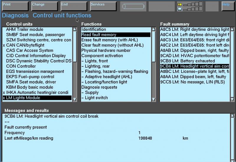

                            #553
                            LM2 vaihtoa
                            No niin, tiedä itkeäkö vai nauraa
                            Jartsan vinkki piti paikkaansa, eli laittamalla tarkistuskoodin vin:in perään, kirjoitti tool32 LM2- modulille uuden vinin Tästä nyt lupasin sen korin, mutta edettiin vain seuraavaan probleemaan:
                            Moduulista näyttää tulevan suurinpiirtein kaikki mahdolliset vikakoodit (kuva ohessa). Valotkaan ei tietenkään toimi kunnolla, vaan "miten sattuu". Uskoisin kuitenkin koodauksen olevan kunnossa (ja samat varustetiedot löytyy CAS/LMA).
                            Näyttäisi elimenluovuttajalle tapahtuneen jotain ikävää mittarilukemalla 198848 km, tai sitten se on pelkkää harhaa. Nollasin vielä vikahistorian tool32:lla, muttei siitäkään ollut apua.
                            Miten kikkareen lukitus näkyy ja miten saa avattua? Mikää muu voisi olla syynä moiseen?
                            • böntti
                              • Apr 2011
                              • 2860
                              #554
                              Ootko koodannu sen moduulin? Vikakoodit viittais siihen että mahdollisesti et. Pelkkä varustelistan tallennus ei vaikuta moduulin toimintaan mitenkään, sg_codieren on se ncd expertin jobi mikä sun pitää ajaa.
                              • enins
                                • Apr 2009
                                • 524
                                • Rauma
                                #555
                                No voi pyhä sylvi ja pari muuta tyttöä...
                                En tietenkään ole tuota tehnyt, kun ohjeessa ei tästä ollut mainintaa (ja olen ekaa kertaa tekemässä diagnostiikkaa ihmeempää).
                                Pitääkö vanhan moduulin tiedot ottaa talteen ja syöttää uudelle modulille, vai riittääkö, että ajaa vain sen sg_codieren?
                                Tästähän on lähtemässä böntillekin koppa...
