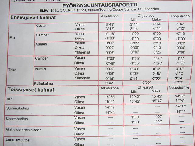

            Noniin vaihtelin kesärenkaat autoon alle, auto siis e36 Touring vakioalustalla. Kesärenkaat ovat 225/40/18, edessä vähän ajetut Aurora K103 ja takana uudet Nankang NS2. Vanteiden et35.
            Ensimmäiset ajokokemukset olikin melko mielenkiintoiset kun tuntuu että auto meinaa mennä metsään suoralla moottoritiellä, vetely on kyllä melkoista!
            Talvirenkaina oli 195/65/15 ET20 vanteilla, joilla ei esintynyt mielestäni minkäänlaista vetelyä (tottumiskysymys??). Renkaiden kulmat on myös säädetty noilla renkailla vain muutama kuukausi sitten.
            Rengaspaineina oli aluksi edessä 2.8 takana 3, sen jälkeen 2.5 kaikissa mutta vetely ei kyllä paljo muuttunut mihinkään. Mitkä olisivat oikeat rengaspaineet kyseiselle yhdistelmällä? Voiko nuo 15" ET20 vanteilla säädetyt kulmat olla pielessä niin paljon että se vaikuttaa tuohon vetelyyn? Auton alustassa toki voi olla myös sanomista, auto on kylläkin katsastettu huomautuksitta vasta pari viikkoa sitten. Tosin jonkunlaisen kolahduksen olen havainnut apukuskin puolella etupäässä joskus kuoppaan ajaessa...

              #261
              Vaihda ne Nangkangit eteen niin homma korjaantuu todennäköisesti.
              Aurora on jäykempi runkoinen.

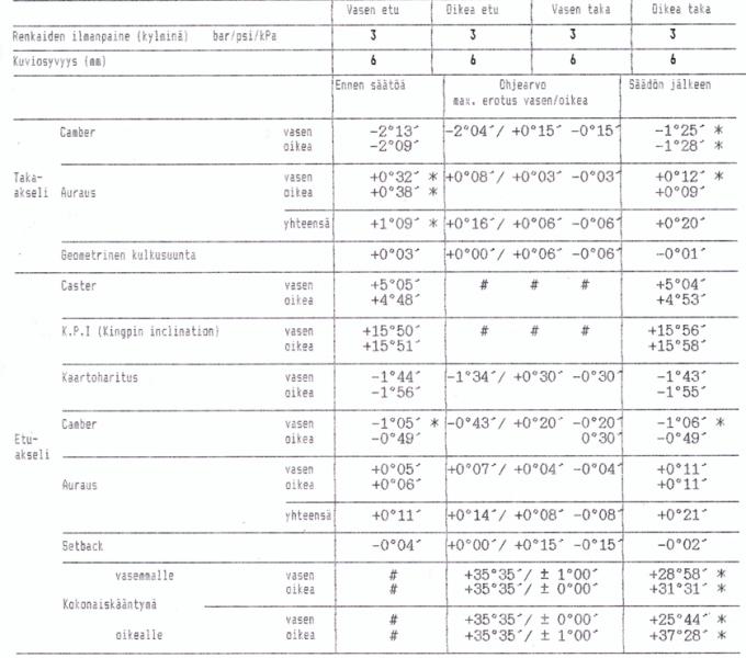

                Voikos joku sanoa tosta lapusta onko noi kulmat vieläkin niin päin vittua että sen takia vetelee vai johtuuko vaan noista paskasista falkeneista?
                -Jyri

                  #263
                  -Jyri
                  En ole e46 asiantuntija mutta näyttää olevan ok, tosin jos on 18" vanteet eli matala rengas niin sitten varmaankin camberia liikaa molemmissa päissä eli mikä on rengaskoko ? Takaa camberia vähennetty ja edessä aurausta lisätty. Mikä on tuo tähti joidenkin arvojen perässä ?

                    #264
                    225/35/19 ja 265/30/19.

                      #265
                      Selkis, camberia liikaa varsinkin edessä, max. 30' eli 0,5 ast. Takanakin saisi olla vähemmän mutta kun Hemi lukee tuon paperin niin kertoo oikeat arvot.

                        #266
                        -Jyri
                        Toki ongelma johtuu pitkälti tuon kokoluokan Falkeneista, joita ei kyllä
                        e46:ssa saa käytännössä millään alustakulma-arvoilla vetelemättömiksi johtuen runkorakenteestaan(eli viritetty erittäin teräväksi=liian terävä 18"-19" kokoluokissa)..
                        Kuitenkin....kohtuullisen siedettäviksi nekin kyllä saa ainakin jos/kun pintaa on vielä jäljellä, mutta silloin takakelkan sekä alatukivarsien etummaiset puslat pitää olla todellakin kunnossa. Samoin kuin etualatukivarsien takimmaiset puslat.
                        Sinulla on kuitenkin selkeä ongelma tuon etupään camberien suhteen. Eli tuo vasen/kuskin puolen yli aste on todellakin liikaa, varsinkin kun symmetria oikean puolen kanssa on täysin metsässä.
                        Eli näillä etupään camberarvoilla ja 19" Falkeneilla(varsinkin siis 452:lla), e46 on kyllä varsin paskamainen ajettava....jos totta puhutaan.
                        Eli tuossa vasemmassa etunurkassa on selkeästi jotain vikaa, eikä oikeankaan nurkan camberista päätellen ole toppareita edes person lautasen poistettu, koska tässäkin on vain pyöritelty peukaloita ja ihmetelty kun "kulmia edestä ei voi säätää".
                        Kun epäsymmetria on tätä luokkaa, vaikuttaa tien kallistukset niin että ohituksista tulee melkoisen tuskallisia ja jopa hengenvaarallisia kokemuksia 19" Falkeneilla...kuten varmasti olet huomannut.
                        Eli etupäässä camber saisi maksimissaan olla 0.10`, eli mahdollisimman lähellä nollaa(takapää periaatteessa ihan ok). Nyt varsinkin tuo vasen eturengas kulkee 1/4 pinta-alallaan pelkän sisäkantin=sisimmäisen rungon varassa ja ajaminen todellakin on kuin nuoralla kävelyä.

                          #267
                          Joo ei kyllä vetely vielä pahemmin rauhoittunut vaikka nuo renkaat vaihtoi toisinpäin. Voisi melkein sanoa että tuntuu välillä aika hurjalta tuo meno oli nopeus 40 tai 100km/h
                          Löysin vielä tuolta tuon pyöränsuuntausraportin, näkyykö siinä mitään sellaista mikä voisi selittää tuon vetelyn? Vai onko tää nyt sitten kuitenkin ihan tottumiskysymys Pyöränkulmat siis säädettiin 195/65/15 ET20 renkailla/vanteilla ja nyt alla 225/40/18 ET35. Edessä aikamoinen ero cambereissa?

                            #268
                            Joo FK452 nimenomaan ja ovat alle 100km ajetut eli pintaa riittää vielä. Eli riittääkö jos tapin poisto iskarin yläpäästä? Vai pitääkö pultin reikiä vinguttaa?

                              #269
                              Herkästi tarttee kyllä vingutella. Itse poistin tapit eilen -35mm madalluksen omaavien H&R jousien asennuksen yhteydessä. Toisen puolen camberi jäi vihreälle ja toinen meni karvan verran yli (asteita en muista, mutta semmosilla facomin vaaolilla noita säädettiin). Ilman tappien poistoa ne olis olleen jo -35mm madalluksella aivan päin persettä. Nyt mun täytyy kuitenkin vaihtaa vielä tukivarret, niin samalla vingutetaan noihin muutama milli lisää säätövaraa, että molemmat pyörät saataisiin vihreälle. Tällä kertaa mä en aio oikaista ongelmaa vaihtamalla auton alle löysimmät kiinalaiset renkaat. Oon ajanut monella e46 bemarilla ja loppuun ajetuilla contin sportcontacteillakin toi e46 voi mennä vielä suht suoraan, eli ongelma on kyllä ratkaistavissa muutenkin kuin rengasonlinen halvimmilla renkailla.

                                #270
                                Sinulla on jokin lievä ongelma siinä kuskinpuolen etunurkassa jos=kun camber on jopa yli asteen. Eli joko siellä on jokin välys, tai sitten perssoni/napa on saanut pientä iskua. Joka tapauksessa nuo ylälautasen stopparit on hyvä mitä pikimmiten poistaa, jolloin etunurkkien keskinäinen ero ainakin saataisiin lähemmäksi toisiaan. Itse kyllä tietenkin vinguttaisin tornin säätöihin sen 3-5mm lisää säätöä ulospäin jolloin päästäisiin myös jo melko lähelle ko.eturenkaiden camberoptimia.
                                Eli nuo stopparit on joka tapauksessa itse lyötävä irti jotta torneissa olevia tehdassäätöjä voitaisiin hyödyntää, koska useimmissa pelkkiä mittauksia tekevissä liikkeissä edes tätä ei "kikkailun" pelossa tehdä. Tosin aika harvassa paikassa tätä säätömahdollisuutta edes tiedostetaan ja etupään camberit jätetään suosista vituralleen.
