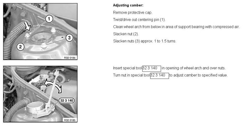

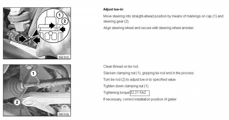

                Tossa on print screeni siitä mitä keskityksellä tarkotetaan.
                Otinpahan tosta camber säädöstäkin...
