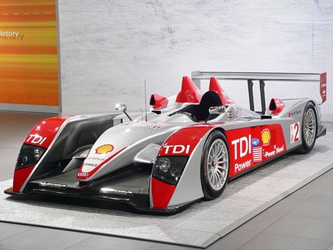

                  Originally posted by Tuoppo View Post
                  Viikon verran kokemusta elinkaaren lopussa olevista Bridgestonen 225/40/18 + 255/35/18 yhdistelmästä E46 alla. 16" 205/55/16 talvikumeilla auto kulkee, kun juna ilman ongelmia, mutta kerpeles sitä vetelyn määrää, kun nuo isommat pyörät laittoi alle. Auto kulkee varsin mukavasti, kun tie on kunnossa, mutta suurin osa tiestössä on ainakin täällä päin on niin hirveillä pitkittäisurilla, että tiedä pitäisikö itkeä vai nauraa.
                  Väkisin tässä alkaa mietttimään pitäisikö ostaa kesäksi myös 16" vanteet niin loppuisi kerrasta ongelmat ilman täydellistä alusta läpi käymistä ja pyöräkulmien säätöä ...
                  Ok, toki tuo bridgestone on lähes tekemätön paikka e46:n alla, mikäli yhdistelmästä halutaan urille tunteeton.
                  Kuitenkin jopa ko.Bridgestonen saa kuluneenakin e46:ssa toimimaan välttävästi välyksettömässä alustassa ja riittävän pienillä camberkulmilla.
                  Eli eteen lähelle nollaa ja taakse hieman päälle aste.
                  Lisäksi etupään casterit shimmataan 0.2`-asteen sisään toisistaan ja auraukset edessä lähelle nollaa.
                  Eli eteen lähelle nollaa ja taakse hieman päälle aste ja sen jälkeen haetaan rengaspaineet 0.2bar välein paikalleen.
                  Normaalisti itse heivaan noista vaihtoautoista ko."premium" renkaat saman tien kiertoon ja alle laitetaan jokin muu tuote, mutta juuri viime viikolla "joutessamme" kokeiltiin erääseen -03 76tkm ajettuun e46:een kuinka hyväksi vähän ajetun 18" Bridgestonen siihen saa alustakulmilla "hifistelemällä".
                  No, parin päivän työllä ja lukuisilla kokeiluilla niistä saatiin ihan jopa siedettävät ajettavat, vaikkakaan ei missään tapauksessa täysin urille tunteettomiksi. Enään ei tarvitse pitää ihan koko ajan kaksin käsin ratista kiinni, kunhan nytkin pääteiden ohitustilanteissa muistaa olla tarkkana kaksin käsin ruorissa kiinni.
                  Osin kaupungissa ja moottoriteillä menee jo pitkiä pätkiä ilman häiritsevää/päällekäyvää uraherkkyyttä.
                  Tiedän kyllä että tässäkin kulutuspinnan vähetessä alle puoleen, uraherkkyys varmasti kasvaa, mutta nyt jopa minä "uraherkkyysallergikkona" voisin alle puolen tunnin siivuja saada ajettua ilman käämien palamista.
                  Eli ne camberkulmat vain PITÄÄ säätää sen alla olevan renkaan vannekoon mukaan oikeiksi. Mikäli tätä ei halua jostain ihmeellisestä syystä tehdä, kannattaa ehdottomasti pysyä juuri niissä vannekokoluokissa joille ne säädöt on tehtaalla asetettu, eli 15"-16" kokoluokissa.
                  Mitä isompi vannehalkaisia, sitä vähemmän se vaatii/tarvitsee camberia.
                  Eli tuossa muutama havainnollistava kuva eturenkaiden cambereista
                  13":n Formula F1 vanteilla(etucamberit 5.00`-astetta) ja katetun Formula ykkösen, eli Le Mans Audin 20" vanteilla(camberit lähellä nollaa).
                  Kummallakaan ei pääsisi yhtään mihinkään toistensa eri vannekoolle asetetuilla alustakulmilla:
