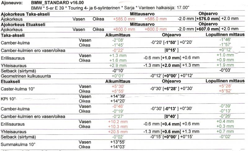

    Nyt ois alusta tikissä ja kesärenkaat olis hakusessa. Oisko kellään ideoita mitkä ois vetelemättömät 17" renkaat tähän yksilöön. Liitteenä 4-pyöräsuuntaus raportti.
    Alusta on vakio (ei msport pakettia eikä servotroniccia), ja auto siis 530i touring 2001. Ainoana muutoksena on powerflexit reaktiotangoissa.
    Kattelin vähän jo tarjouksia ja euro-tyfoon merkkisen renkaat sais 400€, kellään kokemuksia tästä?

        Se kulmien ohjearvon keskelle saaminen ei suinkaan tarkoita että alusta olisu valitulle vannekoolle "tikissä".
        Takana camberia saisi olla hieman vähemmän, mutta mikäli alle ei tule eurooppalaista tai Japanilaista "premiumia", toimii se vielä tälläkin camberilla.
        Sisäkantti renkaasta kyllä jo pehmeärunkoisessa 17":kin antautuu hieman nopeammin, joten katso renkaaseen symmetrinen kuviointi, jolloin voit kierrättää renkaita puolelta toiselle.
        Optimihan tässä kohtaa takacamberille olisi n.1.35`-astetta.
        Euro-tyfoon=rungoltaan vanha conti=kuluneena isommat vannekoot helposti vetelee.
