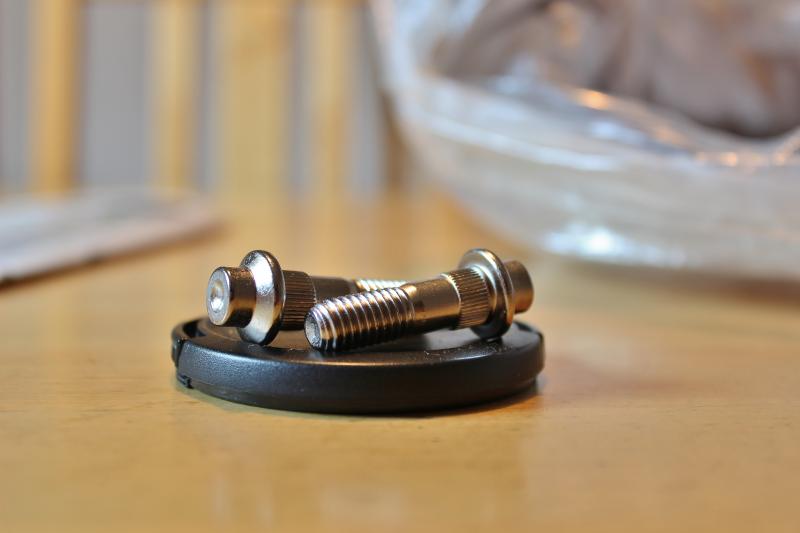

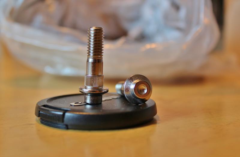

            Noniin, nyt on pultit kuosissa. Ruotsissa käytetty autokatalyyttisessa nikkelöinnissä. Pientä röpösyyttä, joka kuvissa näkyy, ei luonnossa huomaa edes.

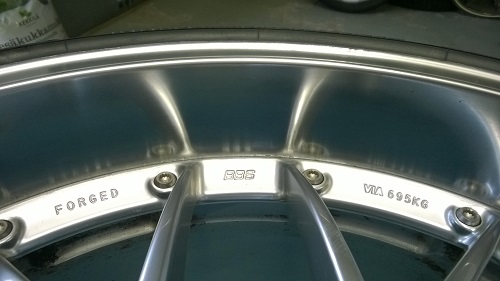

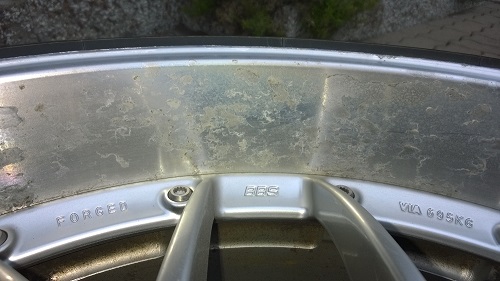

              Kun sain paljon apua tältä palstalta omien vanhan omistajan raiskaamien vanteiden ehostukseen, joten ajattelin postaa oman tuloksen.
              Vesihionnalla 240-600-1000 karkeuksilla tuli käsipelillä hinkattua ja loppukiillotus kromikiillotus tahnalla.

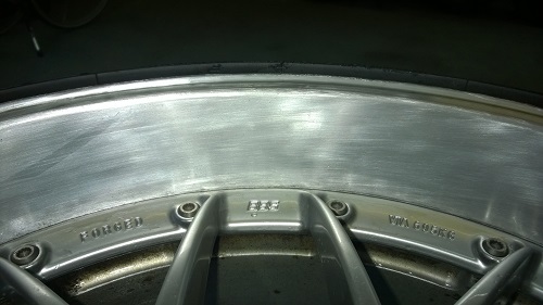

                Alkaa olla vanteiden reunat siinä kuosissa, että hionta enää ja sen jälkeen kiiilotus.
                Oon kuullut, että vanteen kiillotuksen jälkeen suihkis muovitartuntaa kiillotettuun pintaan ja sen jälkeen lakkaus niin ois toimiva ratkaisu pitkä ikäseen kiiltoon, onko näin? :think
