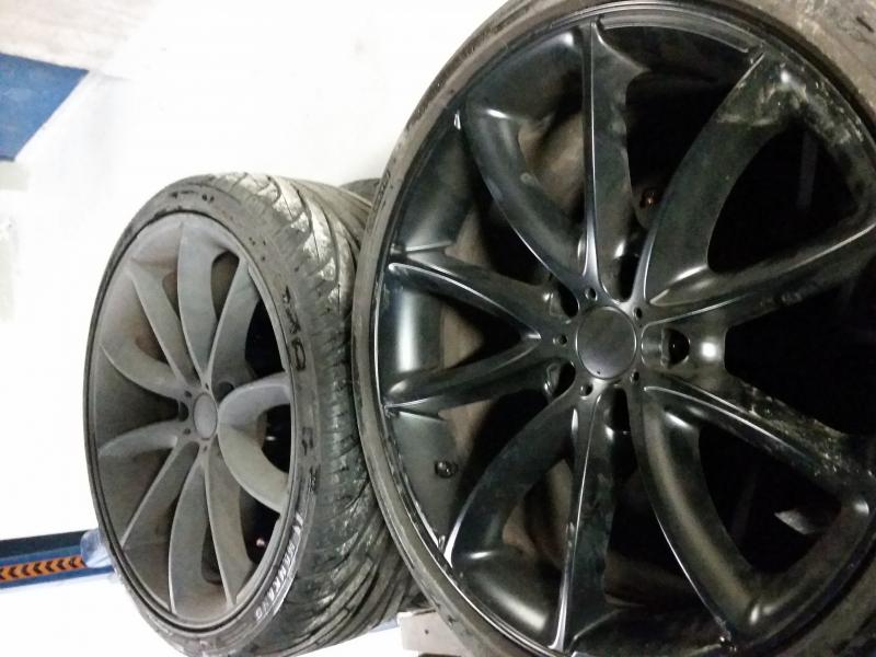

          Tuli hommattua kuvan vanteet joissa kahesta on menny maali aika pahaan kuntoon. On mennyt aivan harmaan mataksi.
          Meinasin noita yrittää kiillottaa edes siedettäviksi että saisi ajettua nykyiset renkaat loppuun. Miten ja ennenkaikkea millä tuota kannattaisi lähteä restauroimaan?
            itse tekisin näin
            ensi kesänä sitten renkaat pois, ja kunnon puhallus+pulveri tai märkämaali
              Maalinkiillotus-/hionta-aineilla...mutta näyttää ainakin kuvissa siltä että oisko jo aika maalata mielummi, eihän se kokeilu tietysti "mitään" maksa....

                #352
                Tarkotus oli vetää plasti dipillä, jos kiillotus ei auta ja talven aikana puhallus+pulveri.
                Ostin koko sarjan vain sen takia et saisin tuon nykyisen sarjan pois alta ja kiillotettavaksi.

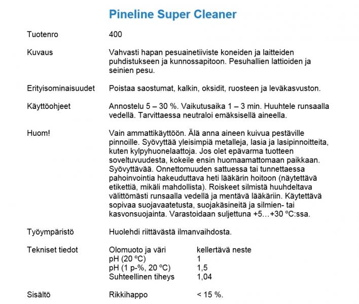

                  Kertokaapa "ammatikseen" autoja fiksailevat miten kuuluu käyttää happo pohjaisia PH1 pesuaineita vanteiden pesuun, vai kannattaako käyttää ollenkaan?
                  Yksi asiakas osti viime syksynä hypersilver pinnoitetut vanteet ja ei ollut pessyt vanteita ilmeisesti koko talvena pesuaineella ja ne oli nyt keväällä ilmeisesti todella pinttyneet. Olivat sitten suihkuttanut kaikkiin vanteisiin samanaikaisesti Pineline super cleaner PH 1 pesuainetta ja alkanut hinkkaamaan ensin sisäpuolia puhtaaksi. Työssä menee sen verran aikaa, että happopesuaineen on täytynyt olla pinnoilla ainakin 5-10 minuuttia. Sen jälkeen kun oli alettu huuhdella painepesurilla, niin hypersilver pinnoite oli lähtenyt irtomaan. Nyt syytetään vanteita paskoiksi.
                  Yleensähän noissa happamien pesuaineitten ohjeissa sanotaan että suhkutetaan pintaan ja huuhdellaan melko pikaisesti pois ilman hankausta?
                  Mitä ootte mieltä kuuluuko vanteen kestää sitä että PH 1 happopesuaine on vanteen pinnassa useita minuutteja ja että vanteet pestään sillä kuin autoshamppoolla?

                    #354
                    Tuoteselosteen perusteella en väittäis vanteita paskoiksi :think

                      #355
                      Kyl tollaisessa on vähän syytä katsoa peiliin. Et kertonu et ruiskuttiko ihan raakana ilman lantrausta, mut joka tapauksessa jos joutuu turvautumaan koviin aineisiin niin hieman varovaisuutta saa harrastaa
                      Esimerkkinä noista PH kestoista niin mulla on Qyeonin Q2 Rim- kvartsi pinnoite vanteissa, jonka PH kesto 2-11...ei nyt ole tietysti sama kuin tässä tapauksessa, mut osoittaa et ei tuollainen PH 1 ole mitenkään turvallista kamaa.
