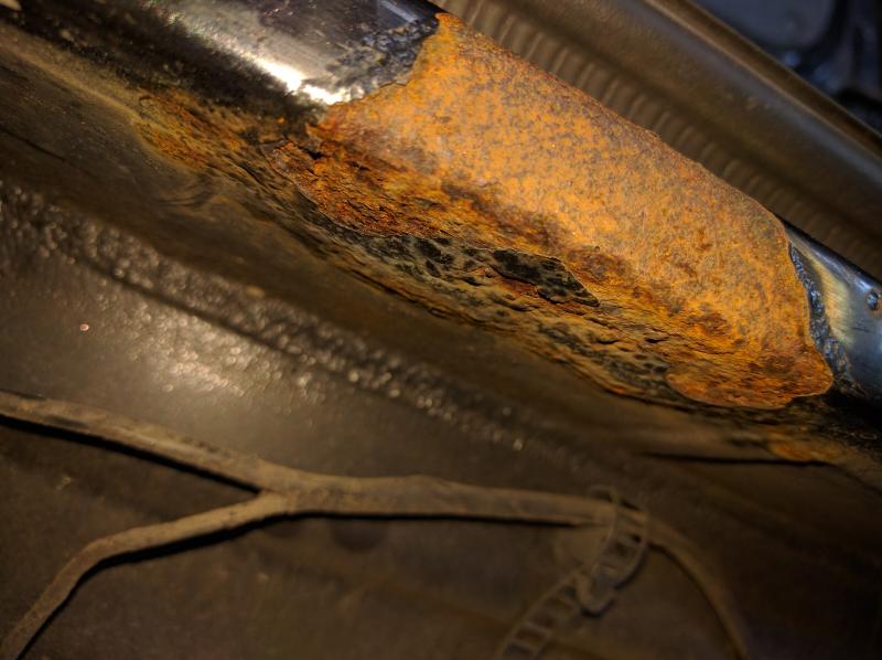

        Todella kattavasti selitetty kiitokset. Takapuskurin saumas ja alta löytyi pahimmat nämä luultavasti sitä tasoa että vaativat tuon ruosteen pysäyttäjän tiedä saako sekään noin huonoa enää kuntoon. Helmoissa on luultavasti tuota hyvälaatuista ruskeaa pintaa ja nämäjääkööt alle tuollaisinaa.
        Kännykällä kirjoteltuna en viitsi pitempää alkaa tarinoimaan. Mut iso kiitos vihjeistä ja jatketaan eteenpäin.
          Siis jos tuo kuvan tapaus on vielä kuitenkin ehjä, eikä pelkkää pitsiä, niin ruosteensyöjällä tuon saa vielä pysäytettyä.
          Tämä on siis aika tyypillinen alue jossa sinkin vaikutus/”voimat” ovat loppuneet ja sen säästämistä ei enään kannata ajatella.
          Eli tässä olisi nyt se lasi tai hiekkapuhalluskin jo paikallaan ja mikäli läpimennyttä pistettä ei ole, niin ruosteensyöjä niskaan.
          Vähän vaikea hahmottaa näkemättä onko ongelma tulossa sisäpuolelta ulospäin vai onko sisäpinta vielä pohjamaalissa+sinkissä.
          Jos on niin jokin tässä on päässyt muhimaan jo pitkään ulkoapäin hyökäten, tai sitten ko.alue on jo kerran aiemmin korjattu...väärin?
          Nämä aina kuvissa näyttää hieman pahemmalta kuin puhtaaksi puhallettuna, mutta se on fakta että sinkki on jo tässä elämnsä ehtoopuolella(takapuolen sinkki estää vielä puhkiruostumisen ja jos ainevahvuutta vielä on, niin ruosteensyöjä kyllä pysäyttää tämänkin).
          Voi toki olla uuden pellinkin paikka, mutta älä laita siihen tavallista korjauspeltiä vaan leikkaa käyttämäsi pala jostakin kunnolla sinkitystä käytetystä auto pellistä.
          Ihan parasta korjauspeltiä löytyy 80/90 lukujen vaihteen pösöistä ja audeista joissa mm.sinkkivahvuudet olivat aivan omaa luokkaansa.
          Eli se uusittu pala pitäisi olla myös sinkattu ja mielummin sellainen jossa takapuolella on se harmaa hitsattava epoksipohjamaali.
