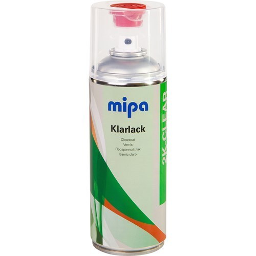

                            Tekeekös näillä 2K-spräykannuilla mitään? Esim. http://www.motormarket.fi/2k-epoksi-...31667-918.html
                            Kuvitellaan tilannetta jossa halutaan jotain pienehköä korjailla ilman paineilmaa mutta ei haluta tehdä heti uusiksi kuten marketin kilikaleilla.

                              Juu noilla saa ihan yhtä kestävän pinnan mitä oikeilla 2k ruiskumaaleilla. Mut tosiaan hintaa on sen verran etttä vain pikku paikkojen korjailu on järkevää.

                                Jos on kompura edes jonkinlainen ja pikkuruisku niin vetäisin sillä. Saa tarkemmin ja paksummin. Jos taas ei niin sitten kilikali 2-k:na
