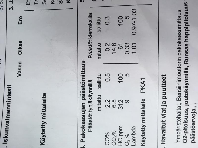

          Mä laitan tän vielä tännekkin, kun on ehkä enemmän aiheeseen sopiva kun e39 kysymyksiä ja vastauksia.
          528i -98 kyseessä:
          Tuli hylky leimalla, päästöt tyhjäkäynnillä liian korkeat, kierroksilla just läpi. Tyhjäkäynnissä ei mitään häikkää.
          Laitan speksit alle:
          Tyhjäkäynnillä (mitattu/sallittu):
          CO% - 2,2 / 0,5
          CO2% - 6,8
          HC ppm - 312 / 100
          O2% - 9 / 5
          Kierroksilla:
          CO% - 0,2 / 0,3
          CO2% - 14,6
          HC ppm - 61 / 100
          O2% - 0,33 / 5
          Lambda - 1,01 / 0,97-1,03
          Inssi epäili katalysaattoria. Luin tämän ja meinasin alotella noista, mutta uskaltaako pelkästään noiden jälkeen viedä uudestaan vai pitääkö tässä oikeasti ruveta kaivamaan kuvetta ja lyömään uutta kattia kiinni? Autollahan toki on tykitelty jo 375 tkm...
          Oliko niin, että ainakin kaksi eri kattia löytyy, vai oliko vielä pakosarjassa kolmas? Onko jollain tietoa mitkä palat sinne kannattaisi vaihtaa, jos saisi samalla sitten vähän rouheemmat soundit jos putkistoa joutuu uusimaan

            #1685
            528i -98 kyseessä:
            CO% - 2,2 / 0,5
            CO2% - 6,8
            HC ppm - 312 / 100
            O2% - 9 / 5
            Kierroksilla:
            CO% - 0,2 / 0,3
            CO2% - 14,6
            HC ppm - 61 / 100
            O2% - 0,33 / 5
            Tyhjäk. O2 = 9 ???

                  #1688
                  Tyhjäk. O2 = 9 ???
                  No tollasia lukemia se näyttää. Minä näistä niin ymmärrä. Eli saa liikaa happea tyhjäkäynnillä? Ens viikolla pitäis käydä jälkitarkastuksessa, mitään en ole vielä tapani mukaan tehnyt, ajattelin viikonloppuna syventyä tarkemmin ja maanantaina hakea osia. Yritin paikallistaa imuvuotoa konehuoneesta, ainakaan käsin en mitään vuotoja tuntenut, mutta selvä suhina kuuluu. Tyhjäkäynti ei seilaa. Purkaan imusarjan ja separaattorin letkut, vaihdan myös venttiilikopan tiivisteen sen M52-käyntihäiriöt/päästöongelmat topikin mukaisesti, mutta onko jollain viisaammalla antaa jotain ohjeita missä epäilisi vian olevan?
                  Inssihän silloin epäili kattia, mutta mun mielestä vika löytynee tuolta imusarjasta, ni täytyy ennen jälkitarkastusta ajella vaan katti kuumaksi.

                    #1689
                    Entäs jos vaan pakoputki vuotaa, kun kerta happee on liikaa.
