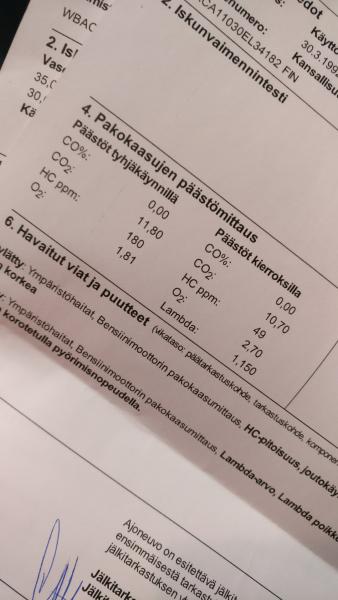

                Aatoksia kokeneilta?
                Kuvan mukaiset arvot..
                HC ja Lambda korkeahkot kierroksilla.
                Kolme kertaa kokeiltu, vaihettu ilmansuodatin, tulpat, öljyt, putkea paikattu ja tungettu puhistustököttiä tankkiin. Tänään osteltiin pakosarjan tiiviste ja lambda anturi, näiden vaihto keskiviikkona.
                Pahinta tässä pelätään että katti tai joku moottorin viba tekis tenää. Tyhjäkäynnillä​ kuitenkin pelittää. Voisko siis johtua vaan tosta lambdasta vai pahempaa (huom. kalliimpaa)?

                  #1673
                  E36 316i sedan M40 3/92 ? Vin kertoo kun sinä et muistanut ?
                  O2 korkealla, putki vuotaa ?

                    #1674
                    Eipä ne katit nyt kauheen kalliita ole nykyään. Lambdaa on turha vaihtaa jos ei siitä vikakoodia tule, ja lambdan voi myös mitata yleismittarilla toimiiko.
                    Jos ei lambdan vaihdolla helpota niin seuraavaksi katti irti ja pöydälle. Oman kokemuksen perusteella näyttäs että putki vuotaa jonkun verran ja sen lisäks katti todennäköisesti puhki.

                      #1675
                      Lambda vaihettu. Ei ollut ennestään kyseistä anturia nii liitin. Pikkusen putos arvot muttei tarpeeks.. Pitääkös toi lambda jotenki alustaa tohon moottoriin vai sujuuko ittekseen? Seuraavaksi sitten katti vaihtoon tarvikemallilla.. Vuodot pitäisi putkessa olla tukittu. Onko sytytyspuoli kokonaan ulosvedetty tässä tapaukses?

                        #1676
                        Jos tasaseen käy niin ei se syttypuoli tota nosta, onhan katti varmasti ajettu lämpimäks ennen mittausta. 10minuuttia yli 3000rpm ajelua ja sit mittarille.

                          #1677
                          Oli rääkkässtä tälläkin kertaa. Lambdan laiton jälkeen alkoi tyhjäkäynti kuulostaa ajoittain traktorimaiselta :think Kiire ois leimalle nii laitatan huomenna tarvike katalysaattorin käsikonstein kiinni.. moni veikannu sitä ongelmapiikiks.. Vuotoja en tosiaan keksi mistään..
                          Tänään uudet päästöt
                          CO: 0,03 / 0,05
                          CO2: 14,08 / 12,76
                          HC: 114 / 68
                          O2: 1,13 / 3,08
                          Lambda: 1,164

                            #1678
                            CO: 0,03 / 0,05
                            CO2: 14,08 / 12,76
                            HC: 114 / 68
                            O2: 1,13 / 3,08
                            Lambda: 1,164
                            O2 aivan liikaa, putki vuotaa tai muuten jäännöshappea paljon.

                              #1679
                              Eli ei pelkkä katin uusiminen auta?
                              • jr66
                                • 16752
                                • Asikkala
                                #1680
                                Niin, ei luultavasti auta.
