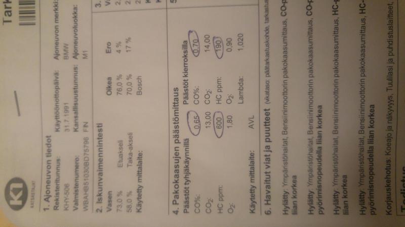

                        Eli M50B20 päästövaivaa. HC ja CO koholla. Vaihdettu on katalysaattori simmonssin tarvikekattiin, lambda uuteen boschiin sekä letkut ja putket kaasuläpän ja putsarin väliltä. Myöskin venttiilikopan tiiviste vaihdettu ja tulpat uusittu. Alkaa omat ideat loppumaan niin koetetaan internetin viisailla olisi vinkkejä

                          Putkisto vuotaa.
                          O2 arvo (happi) reilusti koholla.
                          Se nostaa silloin CO/HC/LAMBDA arvoja..
                          Ja katti kuumaksi!
                          Eli lyhyesti, ensin pakoputki mahdollisimman tiiviiksi jotta happiarvo mielellään alle 0,4% ja sitten paikallaan kierrokset n. 4,000rpm tuntumassa 'jokusen minuutin' > päästöt.
                          Tämä siis korjaamolla hoidettava, katsastuksessa eivät suostu moiseen kikkailuun.

                            Miksi putken vuotaminen nostaa hc tai co arvoa?

                              Omalla kohdalla on näin ollut aina, että kaikki arvot silloin pielessä kun happiarvokin koholla.
                              Putkiston vuodot poistamalla romahtanut arvot.
                              Ilmeisesti sotkee päästölaitteen toimintaa se suurempi happiarvo..
                              Toki voi halutessaan kokeilla pelkästään katalysaattorin kuumentamista aiemmassa viestissäni mainitulla tavalla, niin saattaa mennä läpi.
                              Toki voi siellä moottorissakin olla vikaa..
                              Ohivuotomittauksella selviäisi, vuotaako venttiilit (merkittävästi) esimerkiksi.
                              Mut happiarvon takia lähtisin yksinkertaisimmasta asiasta liikkeelle.

                                Tietty jos putki vuotaa ennen lambdaa tai sen juuresta, mutta muuten ei kyllä ole pätkääkään vaikutusta palamattomiin hiilivetyihin tai häkään oli putkessa reikiä tai ei.
