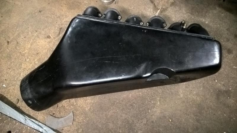

                            [QUOTE=sunbeam;3964832][QUOTE=sunbeam;3964830]
                            Originally posted by mige95 View Post
                            Eli toi perus "nyrkkisääntö" lyhyet torvet ja enemmän huipputehoa ei näköjään aina pidä paikkaasa. Ootko mitannut matkan venttiililtä suppilon päätyy ? Se on varmaa liki 300mm, mikä plenumi sulla on ?[/QUOT[[ATTACH]146798[/ATTACH]
                            Tämmönen itetehty , tilavuutta en muista ,ISO
                            Muotti löytyy
                            3hv tuli lisää jos vertaa pelkillä suppiloilla vetoon nokkapelti auki

                              Okei vähän samaa näköä kuin siinä aftermarket s50 hiilikuitu kotelossa. Mulla on vakio s50 plenumi, isolta seki vaikuttaa.

                                Onko millainen suodatin tuon kotelon kanssa käytössä?
                                Testasitteko kotelon kanssa ilman suodatinta myös?
                                Ja oli siis suppilot ilman omia suodattimia kun koteloa ei ollut (noin ainakin ite ymmärsin)?
                                M3 E46 CSL kotelossa taitaa olla alunperin sekä ainakin evolven versiossa suodatin kotelon sisällä.
                                Ite oon parhaillaan rakentamassa lasikuidusta koteloa mihin tulee sisälle paneelisuodatin.. vielä pitäisi kehitellä helposti purettava kehikko itse suodattimelle, nyt kun sopivan satuin löytämään.
