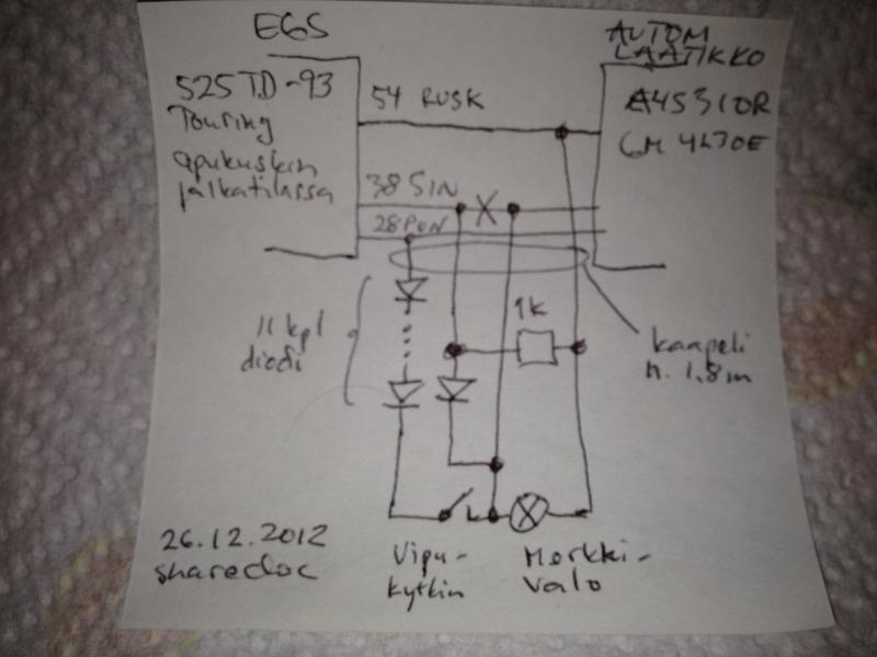

                      • Sharedoc
                        • 122
                        #611
                        EGS-purkin virransyötöstä (nasta 28) voi reguloida ohjausjännitettä turbiininlukitussolenoidille. Mittausten perusteella nastassa 28 on suoraan akkujännite 12... 14V. Jännite on virtalukon asennosta riippumatta, mikä on vähän huono homma.
                        Pöljän pojan regulaattori on pudottaa nastan 28 jännitettä diodiketjulla. Laatikosta löytyi 11 diodia, joka ketjutettuna pudottavat jännitettä n. 7.7V. Tällöin solenoidin ohjausjännitteeksi muodostui 14-7,7 = 6.3V.
                        Kokeilun tulos: laatikko menee vikatilaan.
                        Täytyy käydä ostamassa lisää diodeja...
                        Ex: BMW E34 525 td autom touring -93 (meni lunastukseen kolarin vuoksi)
                        MB W123 300D -76 , MB W124 260E - 88 autom.
                        Volvo 245SE B200F AW70 -91, Volvo 945 B230FK AW71L -98
                        • Sharedoc
                          • 122
                          #612
                          Kokeilin vielä eristää solenoidin ohjauksen diodilla EGS-purkin päästä, jotta EGS ei näe solenoidin pakko -ohjausta, mutta tämäkään kytkentä ei toimi, vaan laatikko menee vikatilaan.
                          Sen verran edistystä kuitenkin, että laatikko ei mene vikatilaan kun pakko-ohjauksen kytkee 4-vaihteella yli 85 vauhdissa kun turbiinin lukitus on jo päällä. Vikatilaan laatikko menee nopeutta pudottaessa kun turbiinin normaali lukitus poistuu. Tulkitsen tämän että pakko-ohjauskytkentä itse ei aiheuta vikatilaa, vaan EGS huomaa jotenkin esim kierrosnopeuserosta ettei kaikki ole kunnossa ja julistaa vikatilan. Vikatilassa EGS laskee solenoidien maan (nasta 54) kellumaan ja silloin solenoidien ohjaukset poistuu kaikki.
                          Periaatteessa pakko-ohjaamalla releellä maihin solenoidien maan (nasta 54) saisi turbiinilukon varmasti päälle, mutta ongelmaksi muodostuu laatikon meneminen vikatilaan, jolloin seuraavista valoista lähtö olisi 4-vaihteella, jollei virtoja käytä pois virta-avaimesta. Oliskohan EGSn vikatilasta poistoon muuta tapaa kuin virtojen käyttö pois virta-avaimesta?
                          Täytyy miettiä keksiikö tässä vielä jotain mitä voisi kokeilla.

                          • Sharedoc
                            • 122
                            #613
                            Hyvät uutiset: Turbiinilukitus pysyy päällä myös alle 80 nopeuksissa.
                            Huonot uutiset: Turbiinilukitusta ei saa päälle alle 85 kmh nopeuksissa.
                            Elikkä joutuu käyttämään nopeutta yli 85 kyydissä, jolloin EGS kytkee turbiinilukon, sen jälkeen pakko-ohjauskytkennällä se pysyy myös alle 80 kyydeissä.
                            Pakko-ohjauskytkentään täytyi lisätä keinokuormana 1 kohm vastus maihin EGS nastaan 38 ennen erotusdiodia. Tällöin EGS uskoo että sillä on edelleen solenoidi ajettavana, vaikka solenoidi onkin pakko-ohjauksessa.
                            Täytyy nyt miettiä miten saisi vielä tuon lukituksen päälle myös luistavalla turbiinilla.
                            • Sharedoc
                              • 122
                              #614
                              Tässä on kokeellinen kytkentäkaavio turbiinilukon pakko-ohjaukselle 525td vm 93. Tätä ei kannata käyttää sellaisenaan koska tässä on vielä ongelmia.
                              • Sharedoc
                                • 122
                                #615
                                Mietiskelin miksi luistavalla turbiinilla alle 85 kyydissä turbiinilukko ei ota kiinni, vaikka solenoidi kytkeytyy pakko-ohjattuna?
                                Yksi mahdollinen selitys on ettei laatikossa ole riittävästi öljynpainetta silloin. Näyttää olevan PWM-ohjattu (sivu 40), kuvaus löytyy täältä
                                Seuraava kokeilu on laittaa aukeava rele EGS nastaan 41 tulevaan linjaan (Hydraulic presssure regulator). Releen rinnalle 1 kohmin vastus, jotta EGS luulee solenoidin toimivan.
