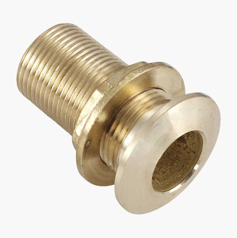

      Mistäs niitä saikaan näppärimmin niitä esim. Ahtoletkun kylkeen asennettavia metallisia letkulähtöjä? Tarve olisi saada tuo tyhjäkäyntiventtiilin letku 3" silikonikurviin kiinni.
      Kysy jos tarvetta
      • Pazi88
        • 11373
        #333
        Vaikka tuosta: https://roosemotorsport.co.uk/perfor...ff-valves.html

          tuolta saa myös https://www.do88.fi/fi/artiklar/letk...itin-25mm.html
          hemmetin hyvä valikoima muitakin nippeleitä varsinkin alumiinisia.

            Kiitos herroille, pitääpä tilata. Mutta on nippelille hinta rätkästy

              Biltemasta saa edullisemmin vaikka ei noin hipoja kiiltäviä olekkaan. Itsellä ainakin hyvin pelitti samassa käytössä
              https://www.biltema.fi/veneily/venee...nti-2000020419

                Suurkiitos tästä vinkistä, tuoltahan minä saan äkkiä ja äkkiä mun pitää nimenomaan saada
