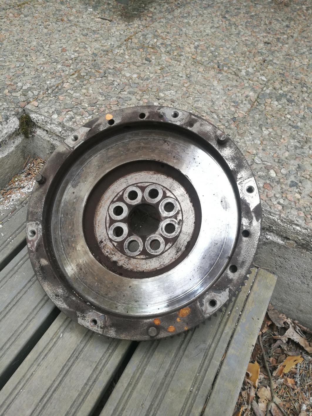

    Sopiiko sre 618 suoraan m50 orkkis vauhtikseen?
    • Pazi88
      • 11351
      #272
      Ei sovi. sachs katalogi näyttää että sre-731 (883082 999731) menis, mutta samalla näyttää myös levyn kooksi 240mm eikä 228mm. Että en tiedä onko m50 kaksoismassaan mahdollista pistää 240mm kytkinlevyä. Ainakin m52 ja uudempiin voi pistää 240 millisen 228 millisen tilalle. Mut en tiedä m50:stä.

        Toi on kova vauhtis m50b20 228mm levyllä,ei sovi 240mm levy tohon. Sopiikohan tuohon suoraan mikään jäykempi asetelma turbokäyttöä ajatellen?
        • Daa Daa
          • 915
          #274
          Sachs katalooki väittää että 618 sopisi tollaseen, varmuuden saa ehkä vain kokeilemalla.
                    Ei sovi. Tuohon m50 kovaan vauhtikseen ei oo saatavilla mitään jämympää asetelmaa. Ihan jonninjoutava vauhtipyörä jos ei vakio kytkin ole riittävä. Painaakin saman verran mitä kaksoismassa.
