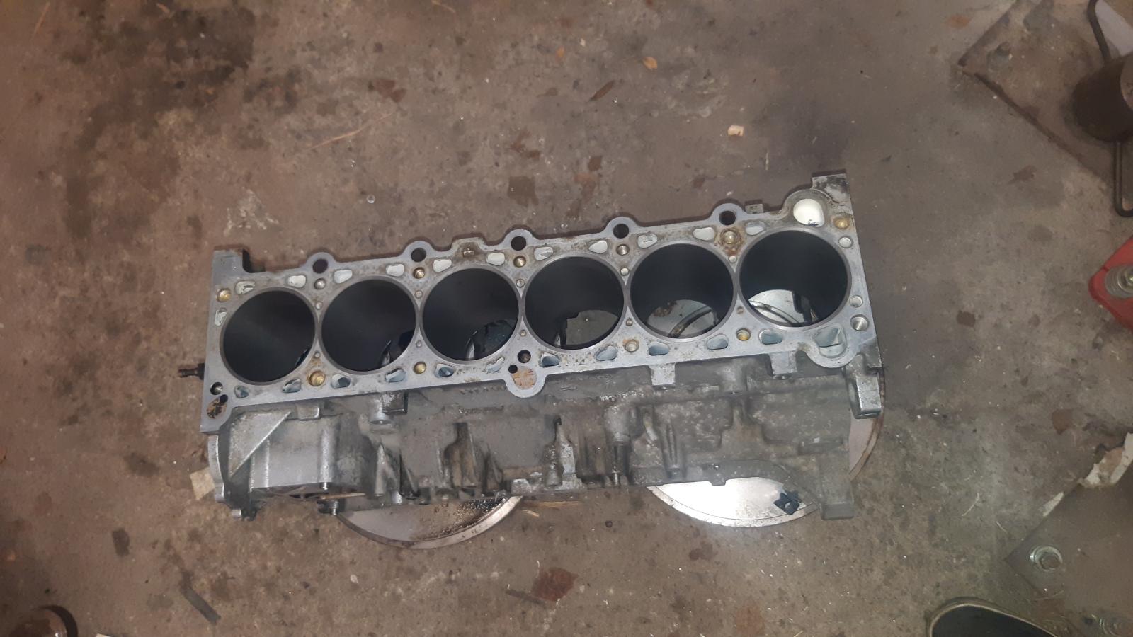

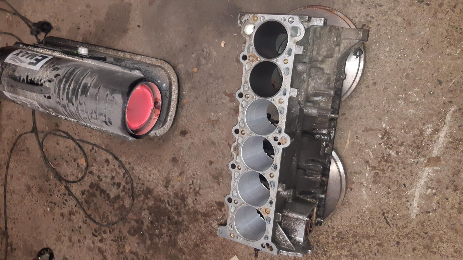

            Itsellä on menossa tämmönen m52b31 alumiinilohko rautaputkilla projekti. Onko foorumilaisilla kokemusta tuosta mrt engineering dampperi adapterista. Tai lähinnä siitä triggeripyörästä että kestääkö kierrättää 9000rpm. Ite tein joskus vastaavan näkösen ja se räjähti järven jäälle. Rip kampuran anturi. Se oli kyllä ilman mitään värinän vaimennusta ja paska rautaa.

                  Itselläni on mrt:n dampperiadapteri ja atin dampperi, mutta koskapa lohkona M54 on mulla anturina vakio kampuralta lukeva. En usko että se triggeripyörä siinä se heikko lenkki on, kyllä se siihen värähtelyyn kuolee.
                  Mutta ihan mielenkiinnosta millä kampuralla ja kangilla meinasit tehdä? Lähinnä ainakin näissä M54B30 on pitkä isku ja lyhyt kanki sellainen yhdistelmä ettei tulisi pieneen mieleenkään kierrättää 9k, ei edes 8k.
