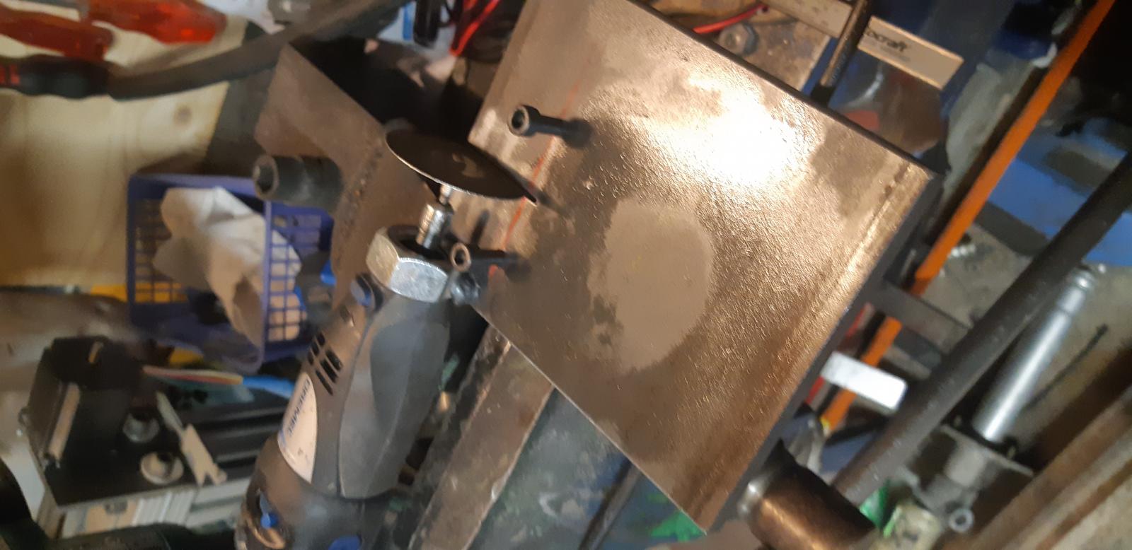

          Noniin käytiin mittaamassa Kiina veivien välykset ja priimaa on.
          Männän renkaita pitäs alkaa hieromaan, minkälaisia päittäisväläyksiä ootte ahdettuihin laittanu?
          Ekat renkaat 0.6 ja tokat 0.65? Vai vieläkö harvemmalla?
            0.45-0.5 ekaan ja 0.5 alempaan on jo hyvin piisannu viinalla.

                    Pasille suuri kiitos renkaiden lyhennystyökalu visiosta ja mitoituksesta.
                    Laitetaan vielä näytille oma.
                    Puuilon 5e timanttilaikka toimii kuin unelma.
