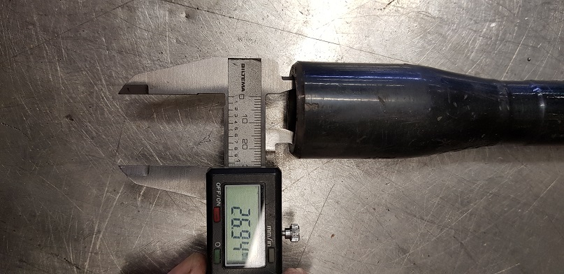

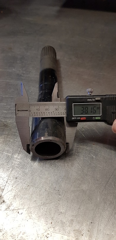

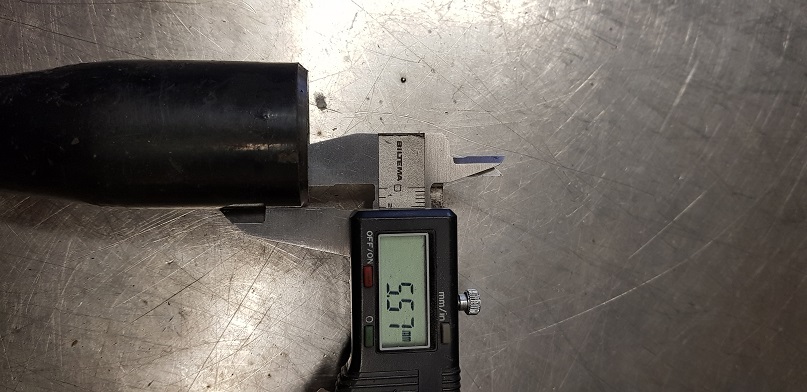

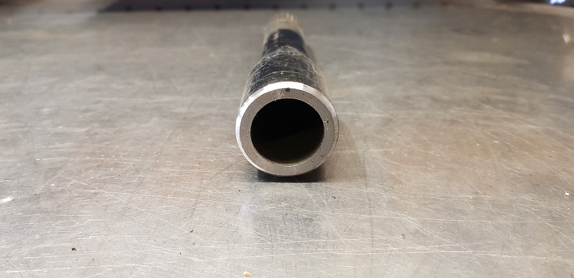

                        Originally posted by A.I View Post
                        Olisko kellään lähistöllä katkennutta vetaria että sais tietää mikä noissa suunilleen on aineen vahvuus?
                        Tässä 328 vetari.
                        • Takalo_kari
                          • Mar 2007
                          • 1359
                          • tku
                          #282
                          Originally posted by teehoo View Post
                          Tässä 328 vetari.
                          e46 vai 36? sedan? touring?
                          Ihan itte kirjotin ylläolevan. Tekstissä olevat faktat saattavat olla kuitenkin fiktiota, tai vain ihan yksinkertaisesti vääriä.
                          -On suositeltavaa suositella faktan tarkastusta.
                          Kiitos ajastasi? :think
                              E36 coupe
