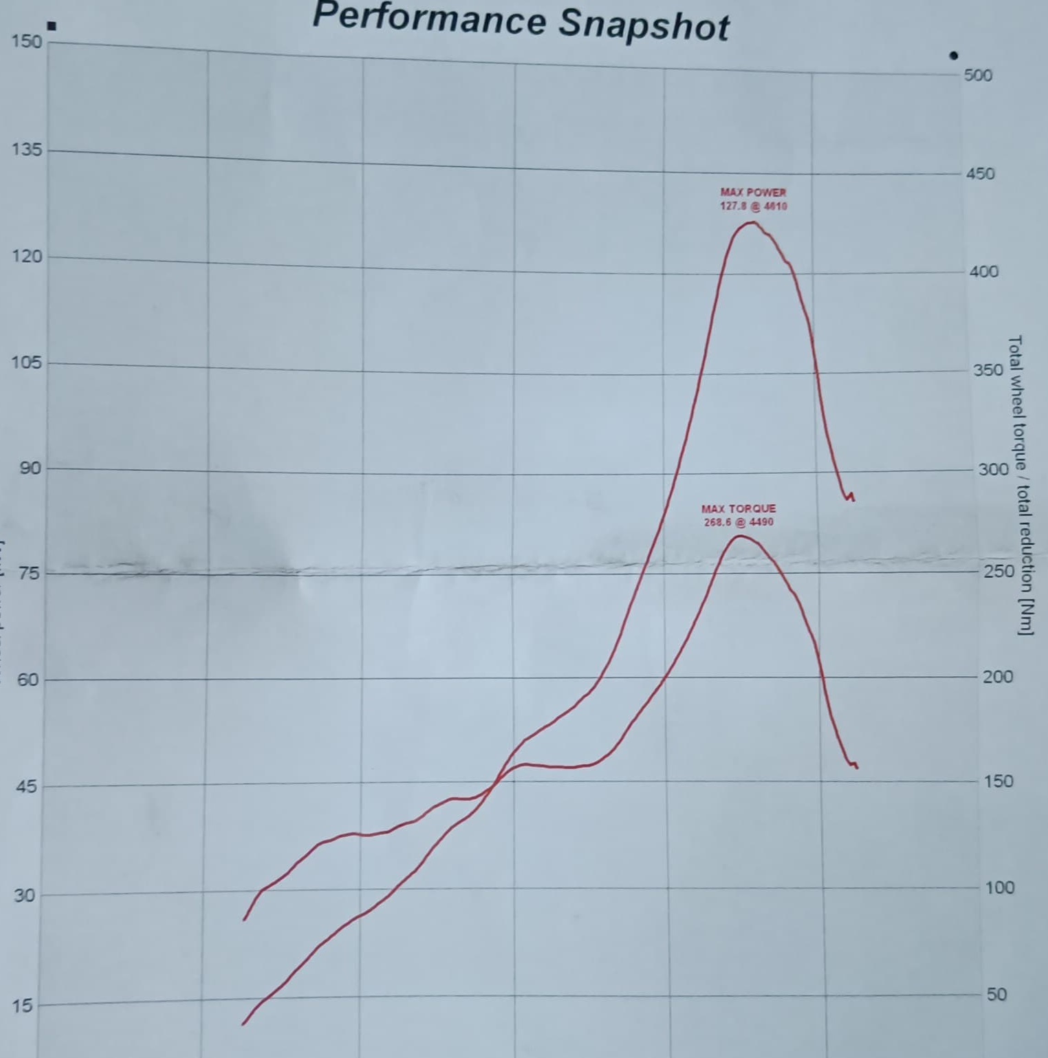

  • L P
    replied
    Joo, ei kuulosta hyvälle.
    Minusta penkittäjän pitäs aina tarkistaa ajoitus, että on oikea ykk kohta tiedossa
    Mitähän kaikkee sulla on nyt sitten rikki? Voihan se olla että pelkät tulpat sulanu mutta iso riski on siihen että on muutakin rikki
    Noh, kai se dynomies halusi päästä samantien suoraan asiaan. Nakukuulokkeet olisi varmaan kanssa auttaneet tässä tapauksessa. Eipä tässä silti voi kun itseään syyttää.
    Kai se on käytävä puristuspainemittari hankkimassa ja katottava puristukset.. Kai nuo Wisecon männät vähän lämpöä kestää, mutta miten sitte venttiilit. Ja kai tuo rytinä laakereita ja männäntappejaki hajottaa?
    Dynolla ajettiin muutama veto tuonne 4500 rpm asti ennen ku rupes käymään viidellä. 170 hepokattia irtos näillä ennakoilla 0.8 bar paineilla.
    Leave a comment:
  • Urpo_rotta
    replied

  • L P
    replied
    Kokeilitko auttaako puolien latausajan nosto mitään?
    Mikä kärkiväli tulpissa on?
    Sitten tietenkin kaikki moottorinohjauksen asetukset, että onko ne kohdallaan.
    Mikä moottorinohjaus sulla on?
    Noh, nyt kohta pari kuukautta myöhemmin oli aikaa ruveta taas romua tutkimaan ja näyttää siltä, että ei hyvältä näytä.
    Tarkistin nokkien ajotuksen samalla kun jälkikiristin kannen. Molemmat nokat oli aika tarkkaan ~1mm @ YKK.
    Tulppia katsellessani huomasin, että ne olivat dynon jäljiltä päistä hieman sulaneet. Kuvan tulppa oli huonoin (huom! kärki ei puutu, posliini on vaan irronnut ja tipahtanut tuohon tielle)
    Tarkastin ajoituksen laittamalla Megasquirtista kiinteän ajoituksen 0:aan ja lamppu näytti, että käy aivan helvetin aikaisella. Vaihdoin triggerasetuksen 324 -> 264, eli 60 astetta myöhäisemmälle ja lamppu näytti YKK:ta.
    Tässä on tuollainen M20/M52/S54-tyylinen triggeripyörä, missä triggerasetus pitäisi olla 84 astetta. Osaakos joku sanoa, että miksi mulla osuu kohdalleen tuo vasta kun laittaa Megasquirtista 180 astetta enemmän?
    Tais olla kesän ajelut siinä. Tässä taas hyvä esimerkki, että ei pidä sinne dynolle lähteä, jos ei ole kaikki 100-valmiina. Ajoituslamppu oli työpöydällä valmiina, mutta kiireessä unohtui. Liitteenä epäonnen tulppa.
