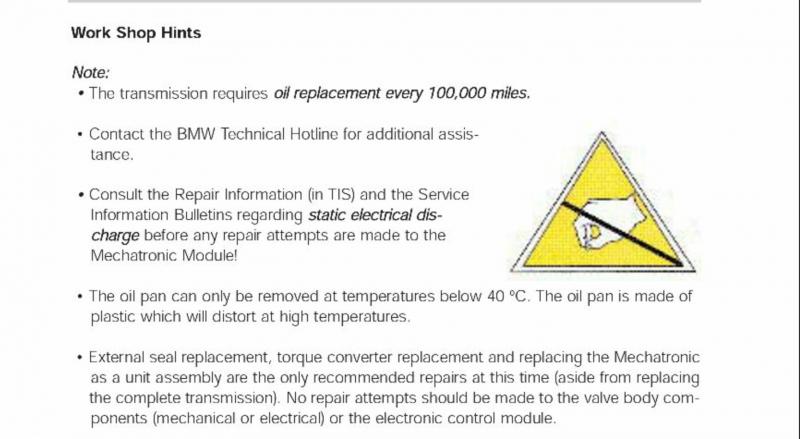

                  Nyt on jo pakko osallistua intokseen vaikka oma ajatusmaailma onkin että jokainen päättää viimekädessä itse vaihtaako, vai jättääkö vaihtamatta öljyt...
                  Mulla on e65 zf6hp32 laatikon BMW:N OHJE! Jossa kerrotaan öljynvaihtovälit nuille. Kaivan sen esille ja linkitän tähän sen.
                    Siis jos tällainen huolto-ohje tulee johonkin malliin, niin sittenhän ne öljyt tosiaan vaihdetaan. Simppeliä.

                          #1482
                          Tuo ohje minkä nyt lisäsin bemarin ohjeesta on 6hp26/28/32 laatikoille.

                              #1484
                              BMW:n kanta on ainoa oikea kanta silloin kun se laatikko on kiinni BMW:ssä ja laatikon kyljessä on BMW:n varaosoanumero ja vihreä BMW:n lätkä
                              Käyppä nyt heti huomenna kysäisemässä BMW:n huoltotiskiltä, kuuluuko sinun noudattaa BMW:n huolto-ohjelmaa, vai etsiskellä netistä ZF:n omia ohjeita jotta se sinun BMW:ssä kiinni oleva BMW-laatikko ei vain korkaa ennen aikojaan?
                              Edelleen, missä ne miljoonat korkaanneet ovat joihin ei niitä öljyjä ole vaihdettu kertaakaan ja toimittu siis BMW:n antaman huolto-ohjelman mukaisesti? Saisinko tähän vastauksen?
                              Sen enempää laatikon kestoon kantaa ottamatta tässä nyt vielä kerran tämä BEMARIN ohjelehtisestä napattu kaappaus. Koskee kaikkia Zf laatikoita.
