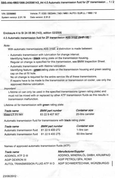

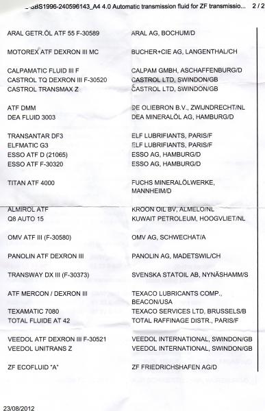

                      Tuossa se lista öljyistä!
                      Ja pahoittelut vielä että hieman kesti

                            Kuten omin pikkusimmuin huomaat, vihreäkylttiseen käy ainoastaan yksi öljy.
                            Mustakylttiseen taasen kaikki ATF-öljyt maan ja taivaan väliltä, myös ne kahden euron halpisöljyt.
                            Millä kyltillä sun lootas on?
                            TD/TDS pumppujen tiivistelyä.

                              Vihreä läpyskähän tuossa oli... Jos tuo kysymys siis oli tarkotettu mulle :think
                              EDIT. Taitaa muutes olla kaikki 5hp30 laatikot "elinikäisillä" öljyillä...

                                Sinullepa sinulle.
                                Laskes nyt kuinka monta vaihtoehtoa siihen niitä öljyjä on valmistajan brosyyrin mukaan?
